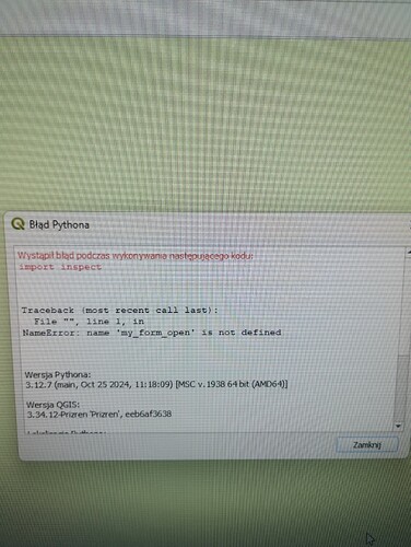

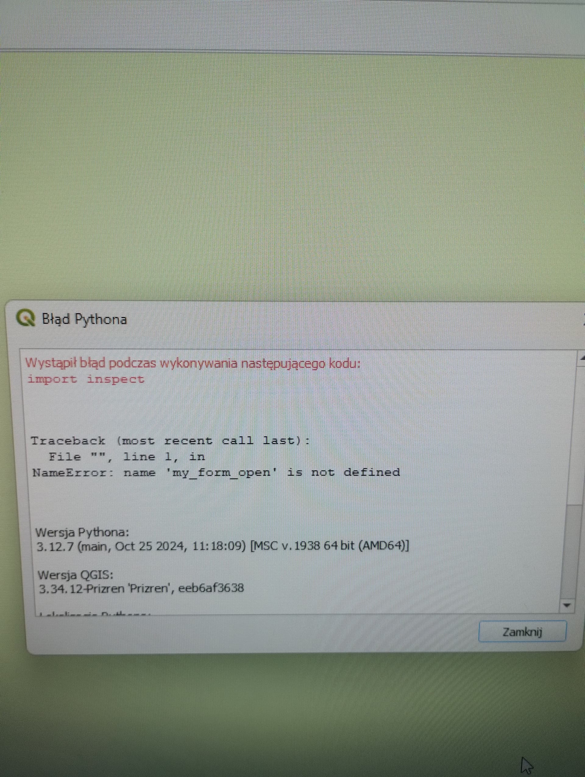

Taki mam błąd gdy chcę edytować na innym komputerze warstwę strefa planistyczna.
Spróbuj zainstalować stabilną wersję QGIS-a 3.40.15 Bratysława i sprawdź czy to Ci przejdzie.
niech tego nie robi, wytczka APP działa bodajże do 3.40.9, nie zainstaluje jej : )
zmiana komputera.. w właściwościach warstwy → formularz atrybutów, tam masz przycisk do pythona gdzie trzeba zaktualizować scieżke.

Dzięki wielkie za pomysł, ale jak konkretnie tą ścieżkę się aktualizuje? bo jakoś nie mogę tego ogarnąć. Wiem, że qgis w swojej systemowej/instalacyjnej lokalizacji ma folder plugins od wtyczek i tam są te pliki z rozszerzeniem .ui z wtyczki app2. już i to kopiowałem i dalej te same błędy i nie da rady na innym kompie nic zrobić. Co robię źle? ; )
A jaki błąd na tym nowym komputerze? Jak coś napisz DM i postaram się pomóc
