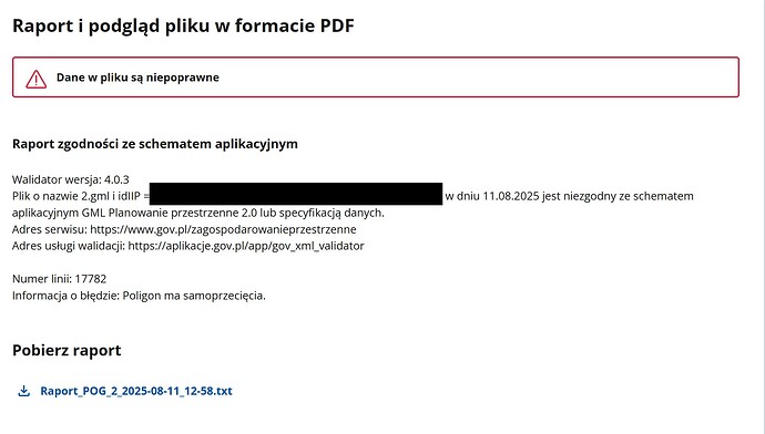

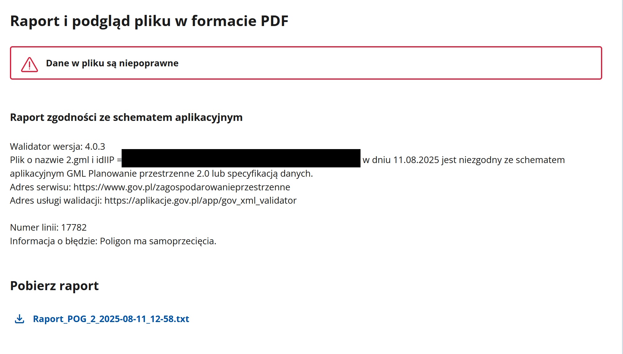

Mam problem przy walidacji GMLa i chciałabym podpytać, czy ktoś z szanownego grona natknął się na podobną sytuację i będzie w stanie podpowiedzieć jak sobie z tym poradzić.
Tworzenie GMLa przez QGIS przebiegło ok, na poszczególnych etapach wtyczka nie wyrzucała błędów. Przy sprawdzaniu GMLa przez przeglądarkę mam jednak komunikat o błędzie.
QGIS nie wskazuje na występowanie błędów (wykorzystywałam narzędzia Kontrola topologii oraz Sprawdź poprawność).
Macie może jakiś trik, który pomoże znaleźć obiekt z błędem bez potrzeby przerysowywania rysunku na nowo?
Nie wiem czy ktoś bez GML podpowie więcej niż walidator wskazał. Zastanawiam się nad tym Numerem linii 17782, czy to jest numer linii kodu w pliku GML? Może to jakaś wskazówka.
Dziękuję za podpowiedź, nie wpadłam na to że ta liczba odnosi się do linii kodu. Udało mi się zlokalizować problematyczny poligon, teraz wszystko śmiga jak należy. Ma Pan u mnie duże piwo :grin:

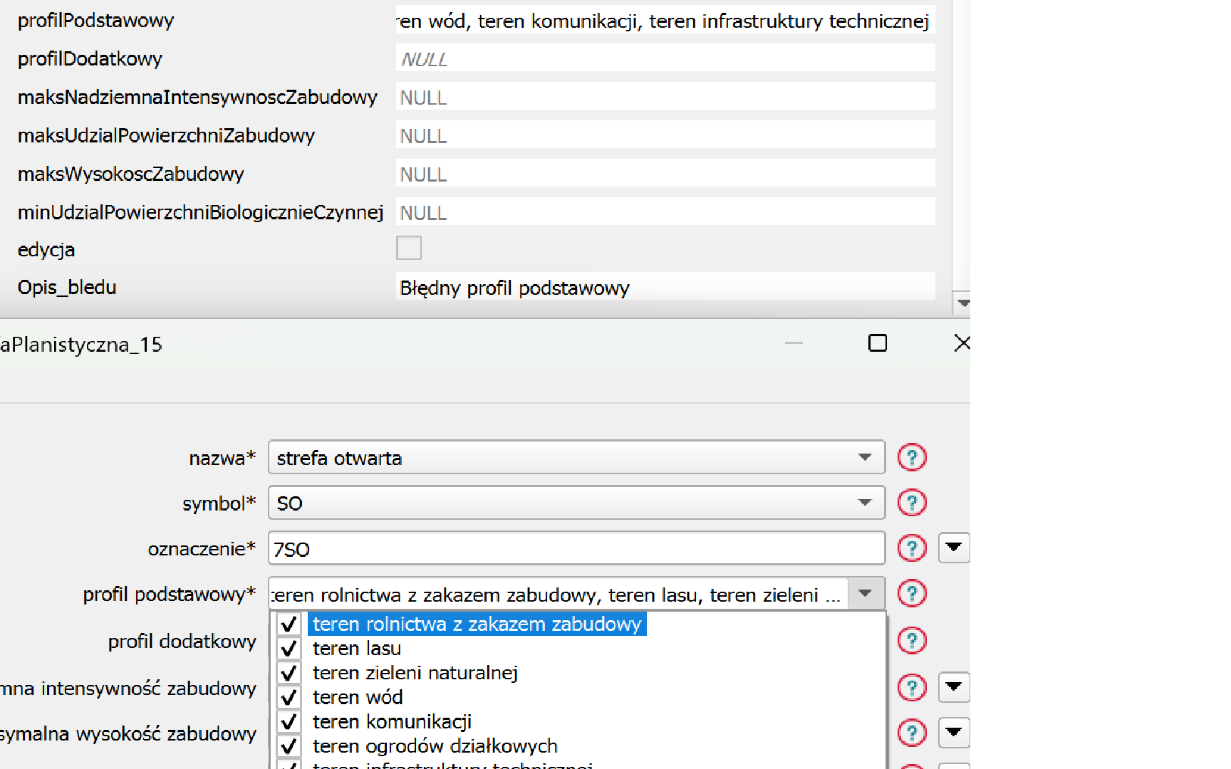

Mam problem ze stworzeniem GML, pracowałam we wtyczce APP, uzupełniłam wszystkie dane i parametry i pokazuje mi błąd: błędny profil podstawowy, jak wchodzę w błędne strefy, profil podstawowy jest uzupełniony i jest zgodny ze strefą, pozatym nie można go edytować -czyli jest dobrze uzupełniony. Czy ktoś miał taki problem?
ale walidator pokazuje, tak?
Jak to wygląda w tabeli atrybutów? Może spacje pomiędzy terenami :slight_smile:
