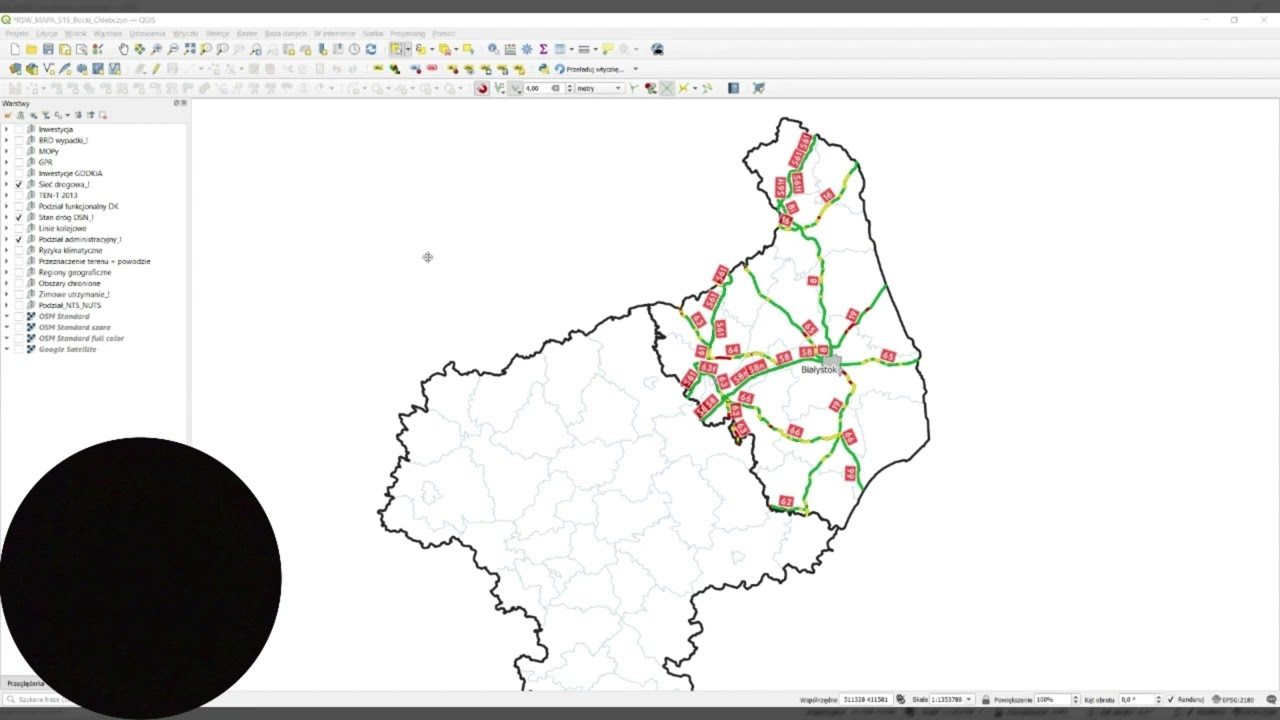

Cześć, mam problem, który polega na tym, że na warstwie podczas zmiany skali (najczęściej podczas przybliżania" element bądź kilka elementów “znika” - nie widać ich, mimo, że są w tabeli atrybutów. Zobrazowanie problemu wrzucam pod tym linkiem:
Czy ktoś z Was spotkał się z podobnym problemem? Nie mogę znaleźć rozwiązania.
