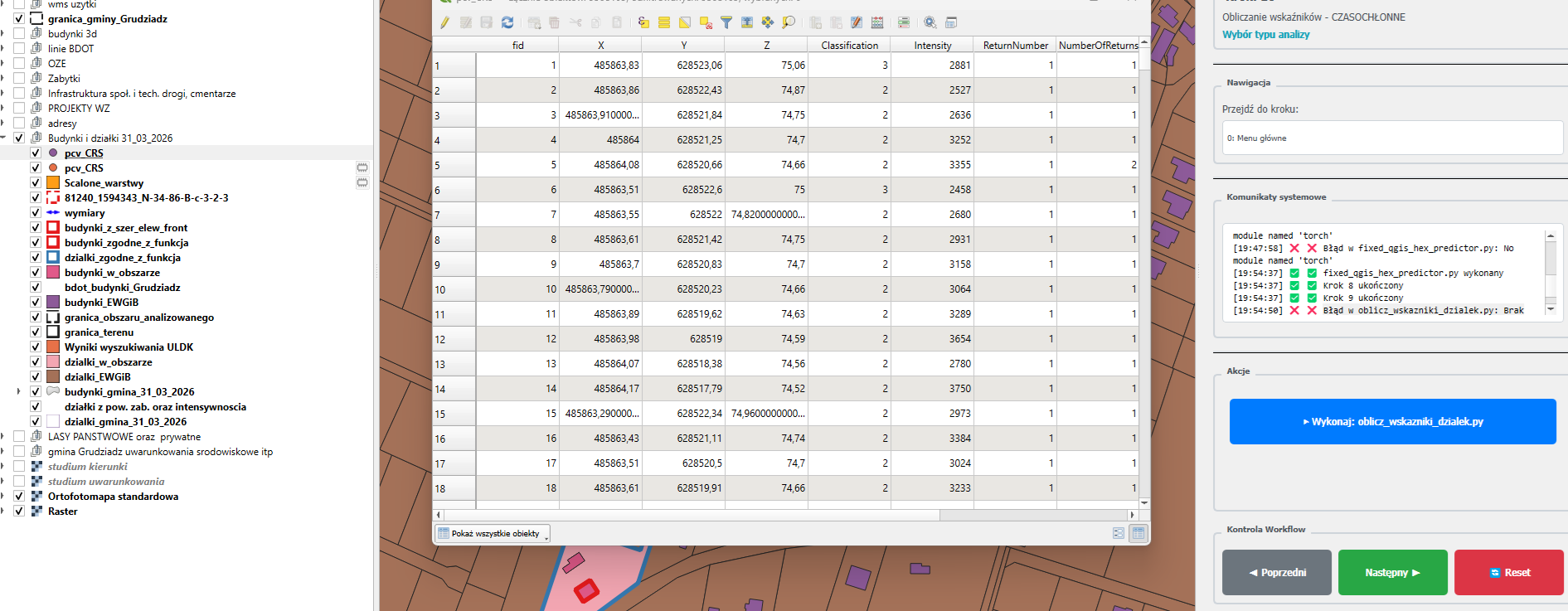

A możesz otworzyć konsolę python i powklejać co tam wypisuje? Bo to komunikat błędu z samej wtyczki, za skromny, by móc coś powiedzieć, jeżeli ktoś biegle nie używa tej konkretnej wtyczki. A nie używam ![]()
Błąd.txt (2,9 KB)
Wczytuję klasyfikacje: [2, 3, 4, 5, 6, 9]
Nie znaleziono pliku: D:/000/01_Grudziadz_WZ\Classification_2.gpkg
Nie znaleziono pliku: D:/000/01_Grudziadz_WZ\Classification_3.gpkg
Rozumiem, że brakuje tych plików. Natomiast dlaczego wtyczka ich nie zrobiła i komunikowała, że poprzednie kroki są wykonane?

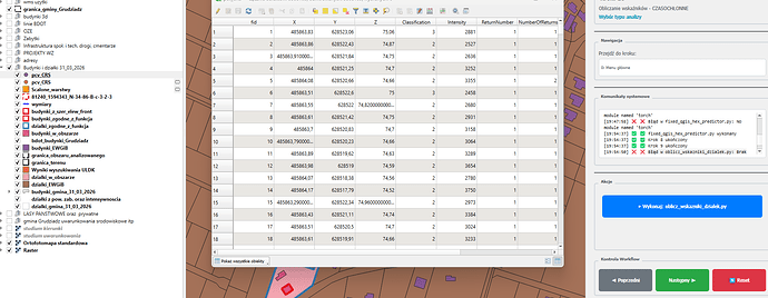

Dodałem chmurę punktów jeszcze raz i się udało, natomiast nowy błąd się pojawił. [22:19:45]
Błąd w oblicz_wskazniki_dzialek.py: Brak warstwy ‘punkty_pbc_wyniki_predykcji’ w projekcie
