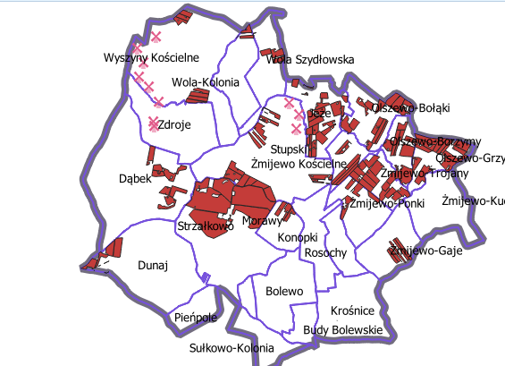

zastanawiam się czy w przypadku takiej mapy mogę utworzyć wykres w którym będzie pokazane na jakim procencie działek danego sołectwa można postawić elektrownie wiatrowe?
Chciałabym aby dane były zczytywane bezpośrednio z tabeli atrybutów
No pewka ![]()
Potrzebujesz obliczyć te dwie powierzchnie sołectwa i działek (tradycyjnie lub trudniej, dynamicznie funkcjami) i na tej podstawie zrobić kartodiagram. Nie bawiłem się nigdy raportami w QGIS, ale pewnie taka opcja tez tam jest.
Bardziej zaawansowane wykresy umie tez data plotly: https://www.youtube.com/watch?v=QD-0jyEn-3I
