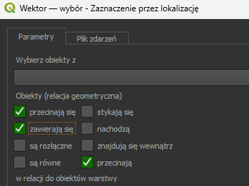

Zaznaczenie przez lokalizacje powinno zadziałać :slight_smile:
O to mi chodziło, ale niestety nie zaznacza mi wszystkich punktów. Jest pewnie tak jak piszesz że się w niej nie zawierają.
Może jest jakieś narzędzie bardziej tolerancyjne na takie odchylenia?
wybierz w odległości, narzędzie z tej samej grupy, będziesz mógł wprowadzić jakiś bufor dla błędu lokalizacji
Dzięki. O to mi chodziło!
