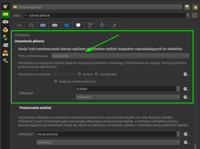

Jak sobie wejdziesz w stylizację etykiet (najlepiej do edycji ‘na żywo’ przez boczny panel stylizacji warstw włączany przez F7), to pobaw się z opcjami położenia:
Jak masz długą etykietę i ma się ona wyświetlać w jednej prostej linii, to przy oddalaniu mapy brakuje po prostu miejsca, w którym się taka etykieta zmieści. Może pomóc ustawienie elastycznie, albo poszukanie innego rozwiązania w tej grupie ustawień.

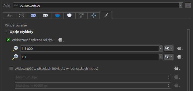

Sprawdź też, czy nie masz ustawionego renderowania zależnego od skali. Jeśli widoczność jest ograniczona konkretnym przedziałem skal to etykiety będą znikały

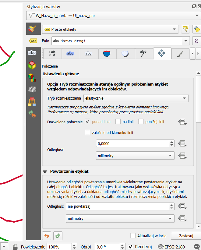

Witam, dziękuję za odpowiedź. Poszło mi jednak słabo, mam ponad pół wieku na karku może dlatego jest kłopot ale do rzeczy. Zaznaczyłem elastyczne, mam odznaczone zależność od skali. W zakładce Pole ma abc-nazwa_drogi, abc-nazwa_ulicy, 123-fid. Nie mam abc-oznaczenie.
abc-nazwa_drogi, abc-nazwa_ulicy, 123-fid ← jeśli w takiej formie masz etykietę to problemem jest formuła.
Jeśli chcesz etykietę łączoną z 3 wartości pól to musi być to w takiej formie:
“pole a” || “pole b” || “pole c”
Wydaje mi się, że z tym abc i 123 to chodziło o te ikonki, które na początku pola wyboru wiersza Pole wizualizują typ danych jakie dany atrybut przechowuje :wink:
