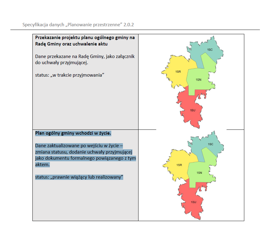

Chcę skonsultować jeden temat. Czy po przyjęciu przez radę APP dodajecie do pliku GML formularz o uchwale przyjmującej plan i następnie wysyłacie do wojewody? Czy może dodajcie tą uchwałę dopiero po publikacji w dzienniku?
Adam
W Specyfikacji danych “Planowanie przestrzenne” 2.0.2, Tabela 7 na stronie 50:
Z tego wynika, że formularz uchwały przyjmującej dodaje się dopiero po wejściu w życie POGu i zmianie statusu.
Dzięki,
też tak uważam, że uchwałę o przyjęciu dodaje się dopiero po jej wejściu w życie.
