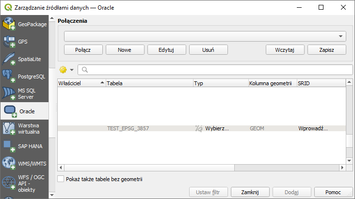

Dlaczego po utworzeniu nowej warstwy w bazie danych Oracle poprzez PPM na schemat w połączeniu z bazą → Nowa tabela... dostaję komunikat, że tabela została pomyślnie utworzona, a tabela/warstwa nadal nie jest widoczna w Przeglądarce na liście warstw w bazie?
W WarstwaZarządzanie źródłami danych typ geometrii i układ współrzędnych są nierozpoznane, muszę je wybrać z listy i dopiero wtedy mogę dodać warstwę do projektu. (W tym przykładzie jest to warstwa punktowa w układzie EPSG:3857).
Ale nawet wtedy po dodaniu warstwy dostaję komunikat o niepoprawnym typie geometrii (chociaż to może wynikać z tego, że w tym momencie warstwa jest pusta):
Mimo tych komunikatów warstwa została dodana do tabeli USER_SDO_GEOM_METADATA, a podczas edycji punkty o SDO_GTYPE=2001 dodają się bez problemu.
Dlaczego QGIS nie rozpoznaje typu geometrii i układu, które sam nadał? Czy ktoś spotkał się z tego typu komunikatami podczas pracy z warstwami w bazie danych Oracle? Jakie ogólnie macie doświadczenia w pracy z połączeniem QGIS-Oracle?

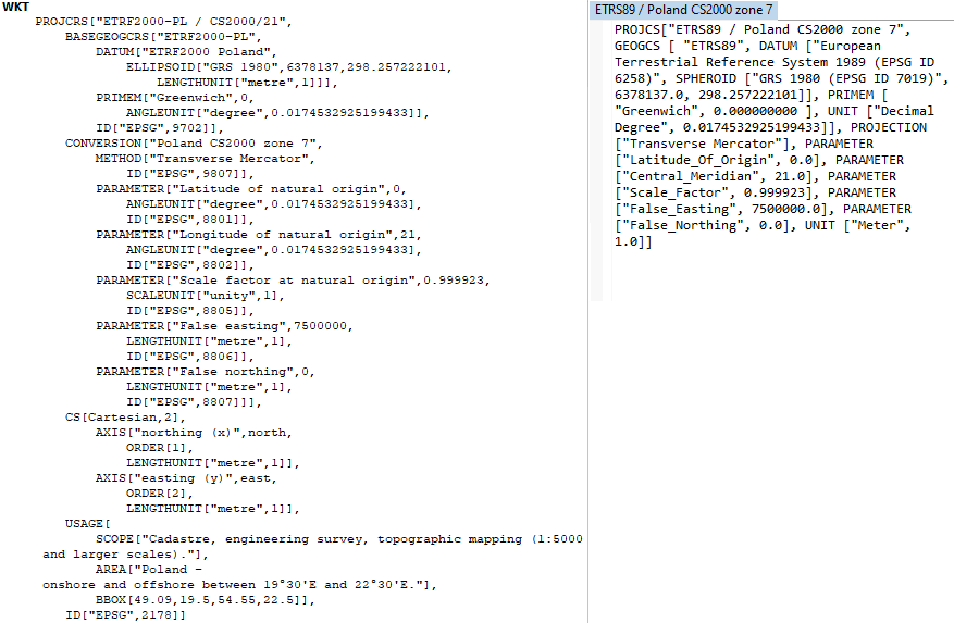

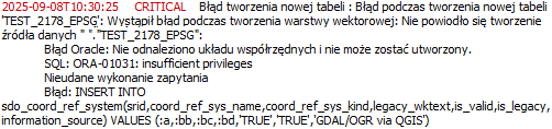

Po pierwsze chciałam z poziomu QGIS-a utworzyć tabelę w układzie 2178, ale chyba coś nie gra w komunikacji QGIS-Oracle, bo Oracle stwierdził, że nie odnaleziono tego układu współrzędnych. Próba dodania wpisu do SDO_COORD_REF_SYSTEM nie powiodła się, bo na używanych poświadczeniach nie mogę edytować systemowych tabel (mogę edytować tylko tabele w schemacie, z którym się łączę i tabele USER).
Ale dlaczego Oracle zgłosił błąd, że nie odnaleziono układu 2178, skoro jest zarówno w tabeli MDSYS.CS_SRS, jak i MDSYS.SDO_COORD_REF_SYSTEM (i nie jest wpisany pod innym numerem id tak jak np. 4326-8307)?

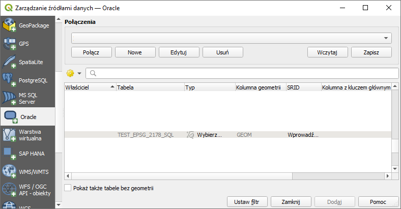

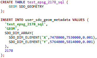

Tworząc tabelę za pomocą SQL-a i uzupełniając metadane nie ma problemu z układem (zasięg powinien być ok, bo został wzięty z innych działających warstw):
Natomiast w QGISie powtarza się historia, że warstwy nie widać na liście tabel w Przeglądarce - nadal trzeba podpowiedzieć QGIS-owi poprzez Zarządzanie źródłami danych jaki układ ma warstwa, chociaż teoretycznie byłby w stanie pozyskać tę informację. (W tym momencie tabela nie posiada zdefiniowanego typu geometrii, więc tutaj rzeczywiście nie ma skąd wziąć informacji jaki to typ).
Czy powodem, dla którego układ 2178 wybrany w kreatorze w QGISie są różne definicje między QGIS-em a Oraclem?
Czy w takim przypadku SRID nie byłby unikalnym identyfikatorem rozróżniającym układy współrzędnych w Oracle? (Dodanie definicji układu z Oracle jako nowy układ współrzędnych użytkownika w QGIS-ie niczego nie rozwiązuje.)
