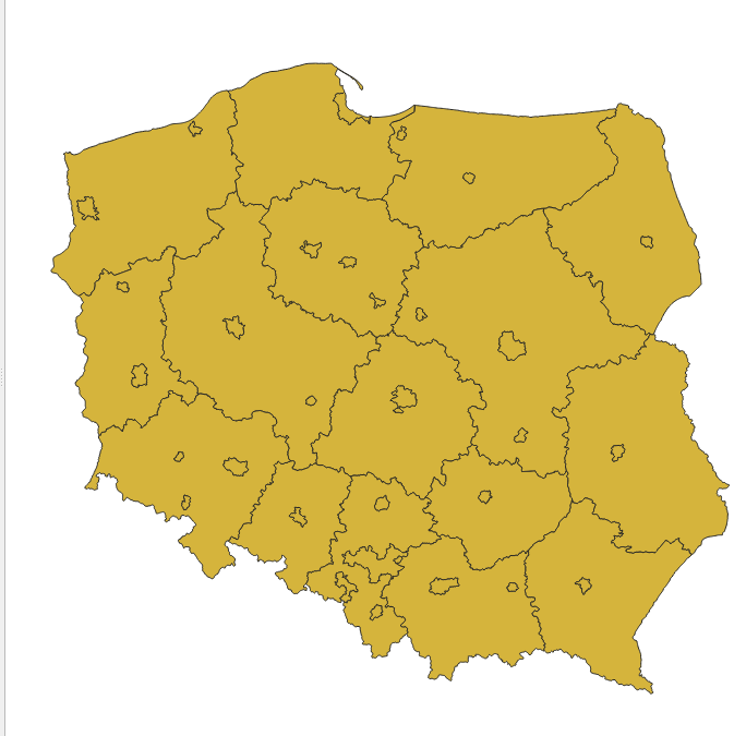

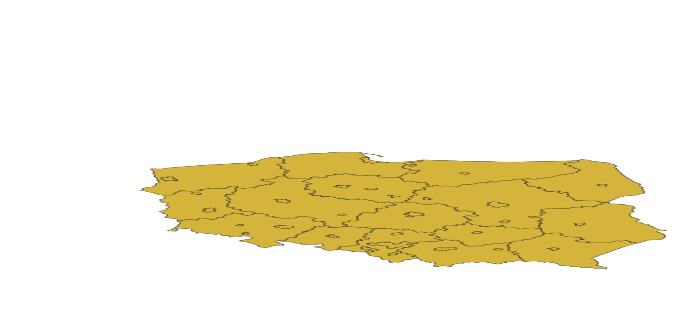

Mam problem z wyświetleniem prawidłowo projektu Qgis w Lizmap. Dane są w epsg:2180, taki sam układ jest ustawiony w projekcie qgis oraz w samym Lizmap. Niestety po wyświetlaniu Polska jest przekrzywiona jak poniżej
mimo, że w Qgis wyświetla się ok:
Czy ktoś ma pomysł co mogę mieć jeszcze źle ustawione?

Najczęściej spowodowane jest to ustawieniem extentu w projekcie QGIS. Jak wyświetlana mapa na starcie jest większa od maksymalnego obszaru zadeklarowanego w getcapabilities to lizmapa wymusza układ WGS84 do wyświetlania, co powoduje taki efekt jak na screenie.
