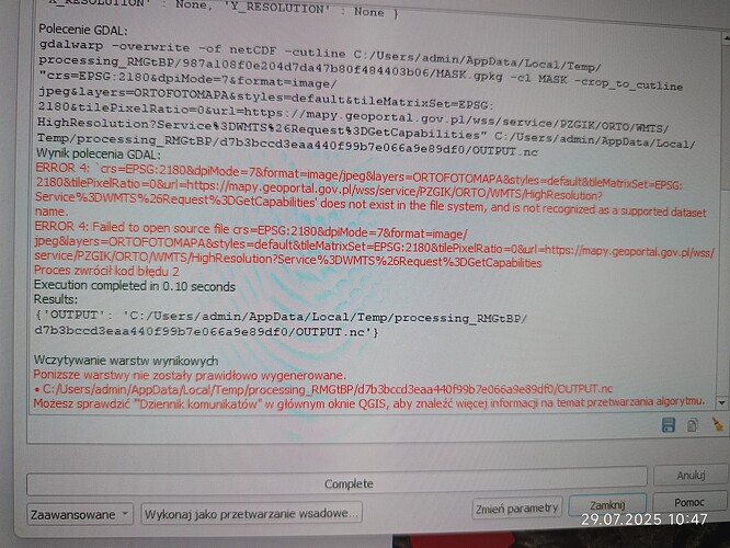

Mam prośbę o Państwa pomoc. Chcę w QGIS przyciąć raster ortofotomapy do granicy administracyjnej gminy (warstwa wektorowa). Raster i wektor mam w tym samym układzie współrzędnych 2180. Niestety podczas wykonywania cięcia rastra do maski wyskakuje błąd.
Poniżej przesyłam zdjęcie:
Problemem jest to, że zamiast rastra (np. pliku tiff) próbujesz przyciąć raster zwracany przez usługę WMTS (plik jpeg pocięty na kafelki).
Potrzebujesz rastra jako podkładu do pracy (digitalizacji) czy do drukowania?
  1. Jeśli do drukowania nałóż na to białe granice gminy i w stylu ustaw dopełnienie.
  2. Jeśli chcesz mieć ortofotomapę gminy - pobierz pojedyncze kafelki, scal i dopiero wtedy dotnij opisaną funkcją.

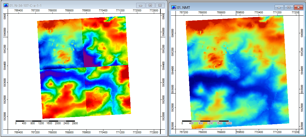

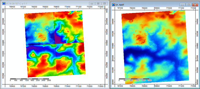

Użyj tego (działa nie tylko przy NMT):
to najwydajniejszy sposób, dane wyjściowe możesz zapisać dowolnie
