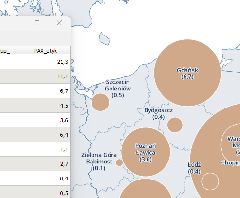

Czy orientujecie się czy da się wymusić, aby separatorem dziesiętnych w etykiecie obiektu był przecinek. U mnie uparcie jest etykieta z separatorem kropkowym, który mi nie pasuje.
Spróbuj zamienić tą wartość liczbową na typ string i następnie w nim zamienić . na ,
replace(to_string(wartość_liczbowa), '.', ',')
Ewentualnie możesz napisać sobie własną funkcję w Pythonie do tego, ale to mógłby być przerost formy nad treścią :upside_down_face:
Nawet poszło bez “to_string”, bo etykieta była łączonym tekstem przez “concat”. Zadziałało - dzięki!
