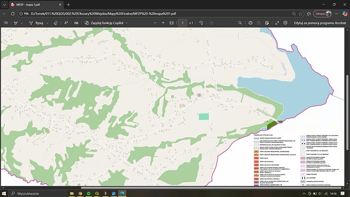

Robiąc projekt na studia potrzebuję zrobić wydruk mapy z QGIS zawierający MPZP.
MPZP posiadam w formacie WMS podgrany z geoportalu.
Podczas przeglądania mapy oraz podczas ustawiania widoku wydruku wszystko wydaje się okej, widać warstwę o której wydruk mi chodzi.
Forma wydruku A3, rozdzielczość 600 dpi
Natomiast po wygenerowaniu mapy, plik docelowy zawiera tylko niewielki fragment MPZP o który mi chodzi. Cała reszta mapy jest “pusta” i zawiera jedynie mapę podkładową OSM.
W prawym dolnym rogu widać fragment z kawałkiem MPZP o któym piszę.
Co robię źle? Dlaczego nie mogę wygenerować poprawnie mapy o którą mi chodzi?
Bardzo proszę o pomoc bo spędziłem na tym już kilka godzin.
To co opisujesz jest bardzo typowe przy wydrukach z usług WMS i XYZ/OSM), szczególnie przy A3 + 600 dpi.
TL;DR
WMS MPZP jest obrazkiem z serwera i przy A3 + 600 dpi QGIS musi poprosić o gigantyczny raster, a serwer (nie QGIS) zwykle to ucina lub ogranicza, więc dostajesz pustkę poza małym fragmentem — rozwiązanie: zejdź do 96-150 dpi albo użyj wektora / usługi pod druk.
Limity serwerów WMS
Serwery WMS bardzo często mają narzucone ograniczenia typu:
  • maksymalna szerokość/wysokość obrazu (np. 2048×2048 lub 4096×4096 px),
  • maksymalny rozmiar odpowiedzi,
  • limity „żeby nie zabić serwera” (ochrona przed zbyt dużymi zapytaniami, także przed atakami przeciążeniowymi).
QGIS zresztą domyślnie wyświetla ostrzeżenie przy eksporcie z kompozytora, że zapytania do WMS mogą być zbyt duże.
A A3 w 600 dpi to jest gigantyczna paczka danych. Serwer wtedy potrafi:
  • zwrócić tylko fragment,
  • zwrócić pusty obraz,
  • przyciąć wynik,
  • albo zwrócić błąd (czasem QGIS go „przełknie” i zostaje pustka).
To idealnie pasuje do objawu: OSM się renderuje (bo to inny mechanizm / kafle), a WMS MPZP znika prawie cały, zostaje tylko kawałek.
Co zrobić (najprościej)?
  • Spróbuj zejść do eksportu do 150 dpi, a jeśli dalej są dziury – 96 dpi.
    Z mojego doświadczenia ta gęstość w raczej wystarcza do czytelnych wydruków A3 (zwłaszcza na studia), a 600 dpi w A3 przy WMS to proszenie się o problemy.
