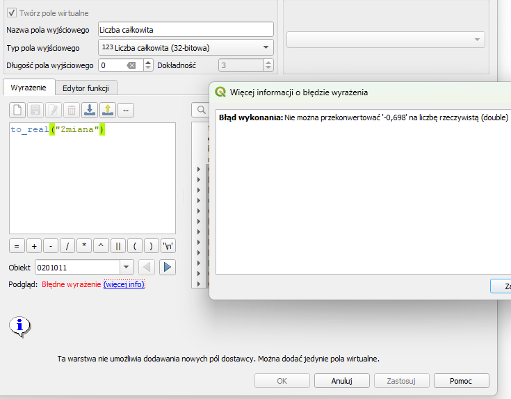

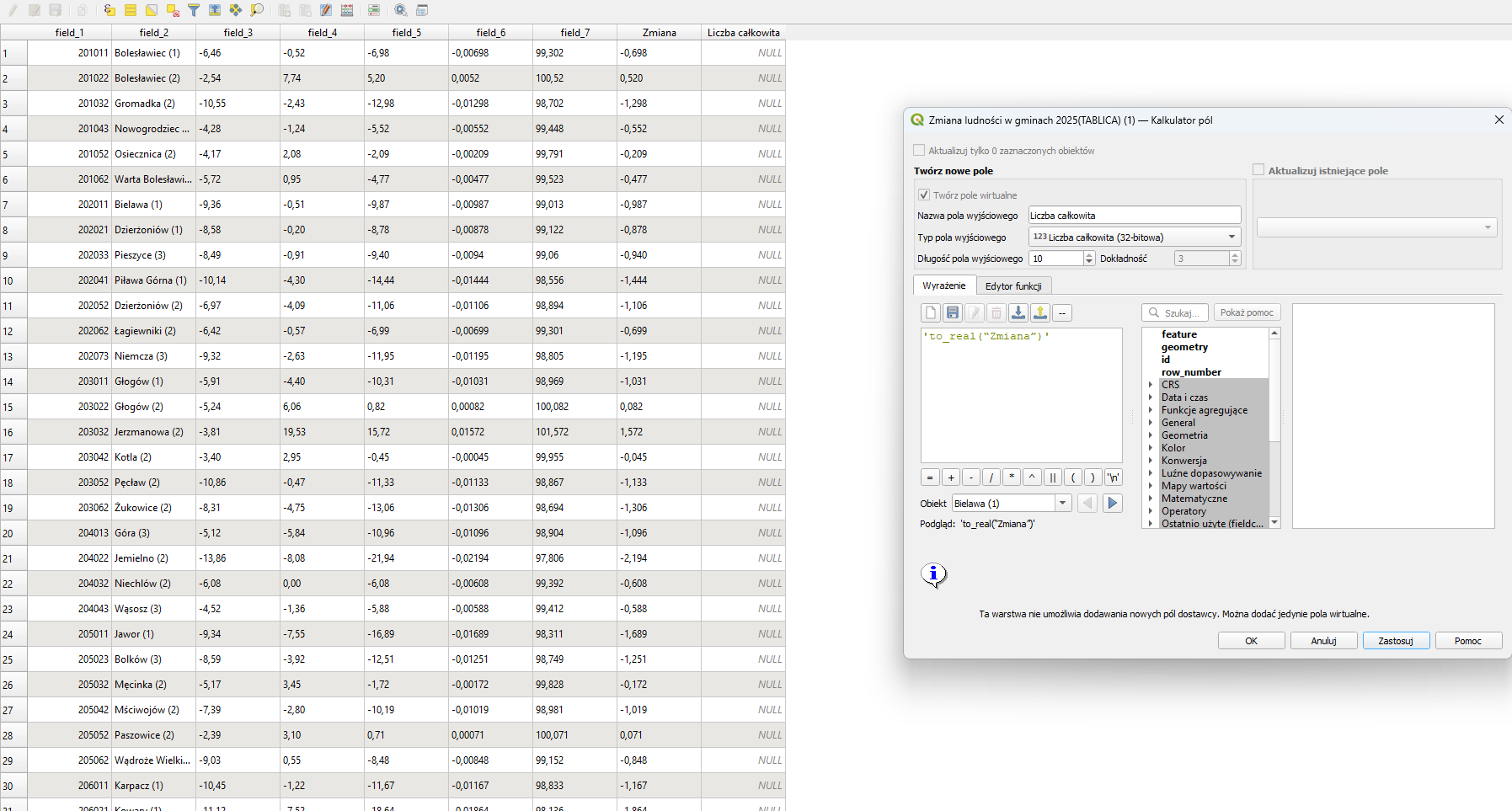

Przerobiłem zgodnie z twoją poradą, zarówno w wersji z przecinkiem jako separatorem, jak i z kropką. Niestety, dalej wyświetla mi "NULL.
Nie wiem czy porada Jakuba zadziała, tak zakładam, ale wpierw popraw wyrażenie funkcji. Pisząc je w pojedynczych apostrofach każesz QGISowi czytać całość jako po prostu tekst, a nie funkcję (zwróć uwagę co Ci pokazuje podgląd - nie wynik funkcji tylko jej treść). Dodatkowo, jeśli spodziewasz się liczb dziesiętnych w tym polu, to nie “liczba całkowita” a “liczba dziesiętna”. Daj znać czy pomogło

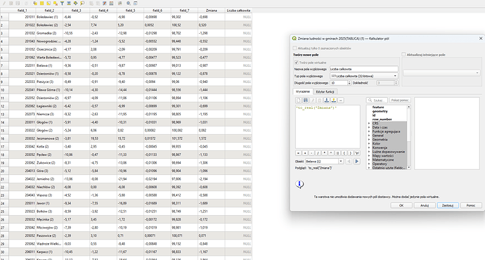

Wszystko z innymi apostrofami podświetla mi jako “Błędne wyrażenie”. Jaki znak powinienem tam wstawić?
Po prostu to_real(“Zmiana”)
Nadal QGIS nie uznaje mi tego działania.
Bo jest tak jak wspominałem w pierwszej odpowiedzi, masz przecinek zamiast kropki :wink: Użyj to_real(replace(“Zmiana”, ‘,’, ‘.’))
