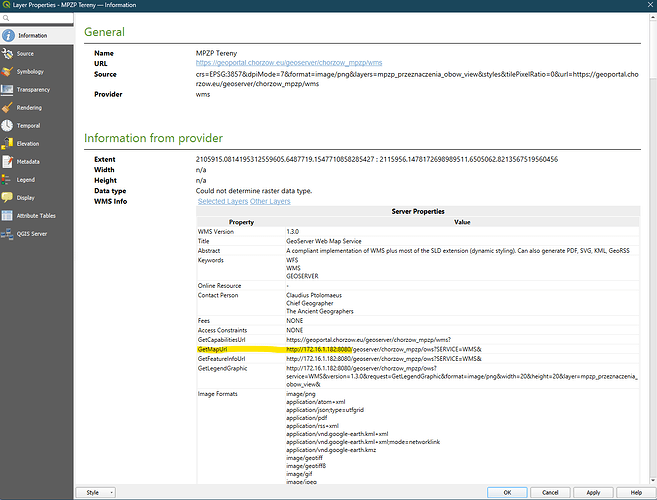

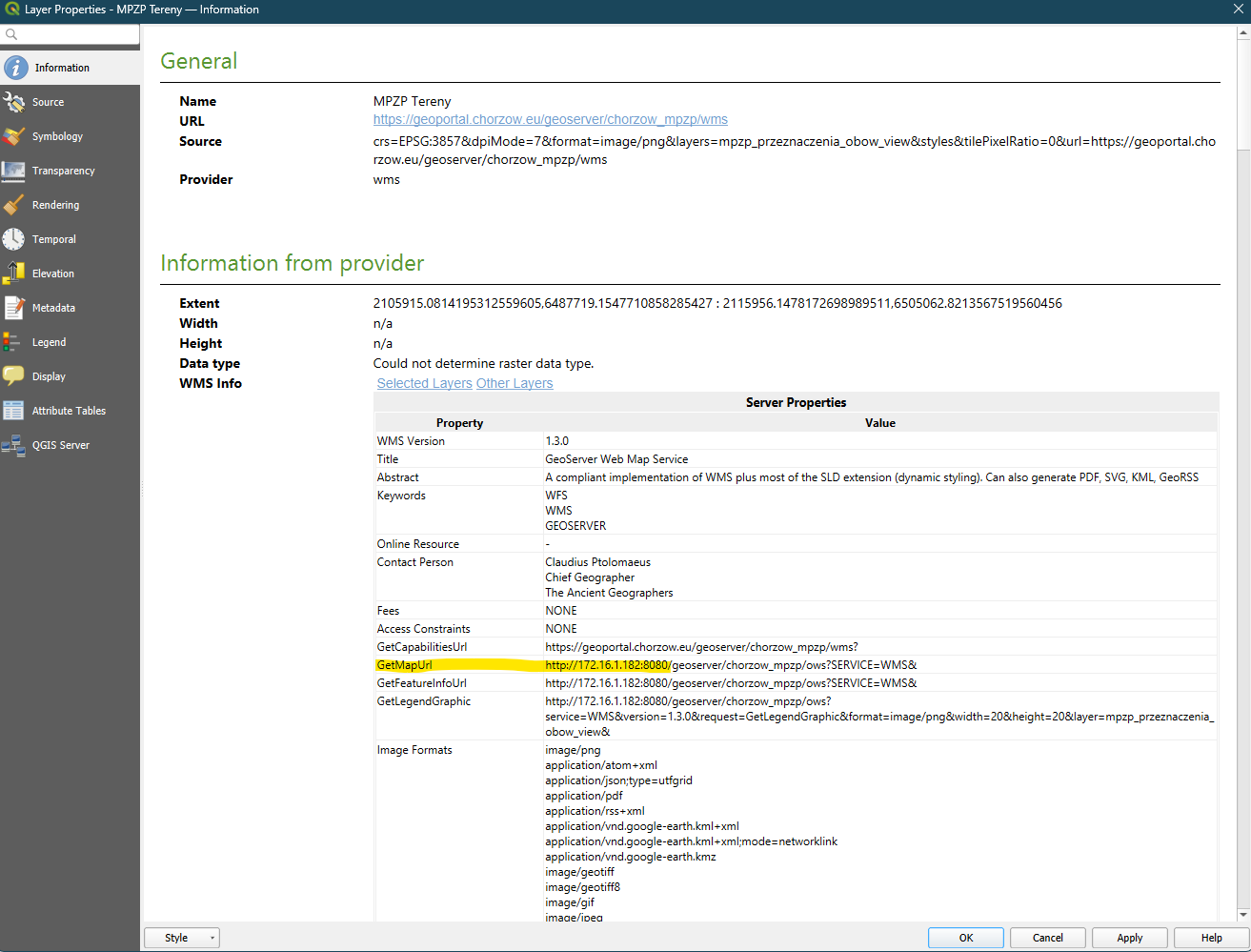

co na “dzień dobry” nie świadczy najlepiej o poziomie zaangażowania w konfigurację tej instancji Geoserver. Patrząc dalej w GetCapabilities, które Ci podrzuciłem, widać że CHYBA (choć tu przydałby się ktoś bardziej obeznany w Geoserver) serwer jest źle skonfigurowany, i jego odpowiedzi mają iść z lokalnego adresu IP 172.16.1.182, niedostępnego z zewnątrz sieci/Internetu:
Adresy 172.16.x.x (tak samo jak 192.168.x.x i 10.x.x.x) są adresami z tzw. puli lokalnej, jedynie do użytku w sieciach wewnętrznych (LAN) i nie są dostępne z Internetu.
Żeby to działało jako usługa publiczna, urząd musi wystawić usługę pod publicznym adresem (IP lub domeną) i skonfigurować serwer tak, żeby w GetCapabilities zwracał publiczne URL-e/IP, a nie prywatne 172.16….
Zatem wg mnie to nie jest problem po naszej stronie — usługa jest źle skonfigurowana do użycia z Internetu. Trzeba zgłosić do urzędu/administratora, żeby poprawili konfigurację (np. ustawili poprawny publiczny adres w konfiguracji serwera/proxy).
A dlaczego to działa na https://polska.e-mapa.net/? Nie wiem, choć można przypuszczać, że tamta instacja ma dostęp do sieci wewnętrznej (jest na tej samej fizycznej maszynie nie lub jest spięta zdalnie VPNem) i ona już adres 172.16.1.182 widzi.

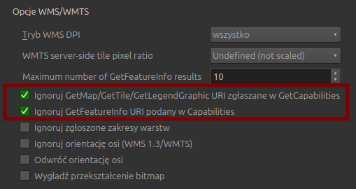

Przy konfiguracji połączenia z WMS zaznaczcie sobie to:
U mnie działa, bez dostępu do sieci lokalnej UM w Chorzowie :wink:
Dziękuję :slight_smile:
Rzeczywiście zaznaczenie tych dwóch ustawień w konfiguracji WMS dało oczekiwany rezultat :slight_smile:
Bingo! :slight_smile:
Super Tomek, o to chodziło. Nawet, jak się zorientowałem o co chodzi pisząc moją odpowiedź wyżej, że ten serwer zgłasza się ładnie pod https://geoportal.chorzow.eu/geoserver/chorzow_mpzp/wms?service=WMS&request=GetCapabilities, ale kieruje GetMap do http://172.16.1.182:8080/geoserver/chorzow_mpzp/ows?SERVICE=WMS to zacząłem rozkmniać, czy może da się oszukać QGIS jakoś ściągając to GetFeatureInfo do np. txt, podmieniając adresy, i wtedy wymusić wykorzystanie przez QGIS tego txt zamiast url do przypisania właściwych adresów.
A tu taka niespodzianka, że to już jest zaimplementowane w QGIS, do tego w GUI i trza tylko kliknąć. Dzięki! :saluting_face:
