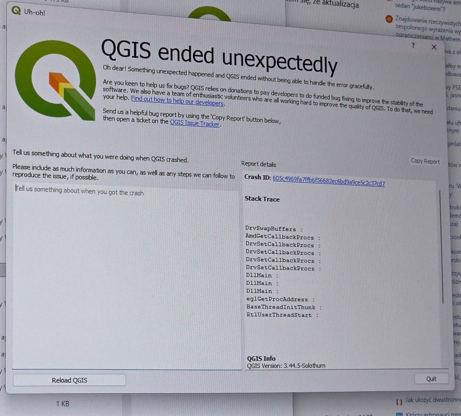

Cześć! Po aktualizacji Windowsa nie działa QGIS. Po uruchomieniu aplikacji nie wyświetla się okienko ładowania, tylko natychmiast wyrzuca error QGIS ended unexpectedly bez komunikatu błędu. Odinstalowałem i zainstalowałem różne wersje, ale żadna nie działa. Czy ktoś spotkał się z podobnym problemem?
Zainstalowałeś QGIS na Qt5 czy Qt6?
Wklej tutaj pełny komunikat błędu, to będzie można coś poszukać. A reinstall QGIS był?

Działa! Zadziałało przeinstalowanie sterowników karty graficznej.
