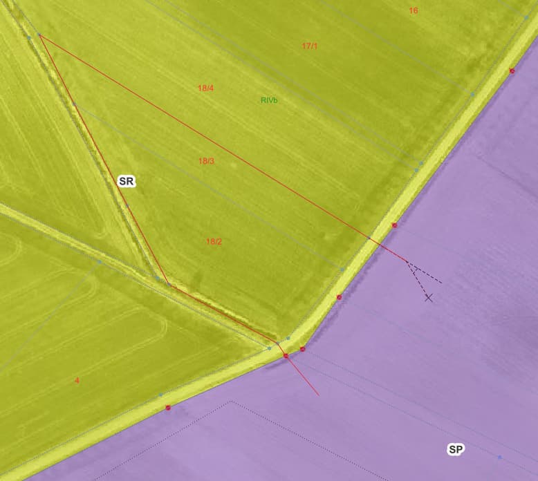

Hej, mam problem z cięciem poligonu, otóż chcę wyciąć jego fragment za pomocą narzędzia rozdziel obiekty i wyskakuje mi komunikat pt.: “Nie dokonano podziału: Narzędzie podziału działa na zaznaczonych obiektach. Jeśli chcesz podzielić wszystkie obiekty wzdłuż linii podziału - usuń zaznaczenie obiektów”. Chce podzielić tylko jeden poligon, który mam zaznaczony, zdjęcie przykładu poniżej
Trochę mało informacji, napisz jaki plik jaki typ danych.
Informacje na temat warstwy, po usunięciu tego poligonu i narysowania nowego, narzędzie cięcie zaczęło działać poprawnie. Jednak czasami uprzykrza to życie.
Częstym powodem niemożności skorzystania z tej funkcji jest fakt, że geometria jest niepoprawna. Co jeżeli usunąłeś ten poligon i zaczęło działać sugeruje na tą przyczynę.
