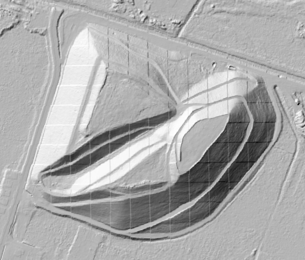

Dzień dobry! Mam taki problem. Przy reprojekcji NMT (dane LiDAR) z układu 1992 do układu 2000 (EPSG:2178) z użyciem metody resamplingu “Najbliższy sąsiad” powstający NMT nie odwzorowuje pierwotnej powierzchni właściwie. Tekstura zmienia się z gładkiej na wykazującą cechy geometryczne (widoczne są kwadraty). Ma to miejsce głównie w przypadku najbardziej nachylonych powierzchni (hałdy, nasypy). Próbowałem przeprowadzić reprojekcję na różnych wersjach QGIS (3.28.15, 3.44.7) i na różnych komputerach. Efekt jest ten sam.
Spróbowałem zrobić reprojekcję w Saga GIS: Geoprocessing > Projection > Coordinate transformation Grid i niestety otrzymałem ten sam efekt. Czy ma ktoś rozwiązanie na taki problem, czy jest on w QGIS/SAGA nie do przejścia?
W ArcGIS-ie, co ciekawe, dzieje się tak samo. Gdy jednak stosuję dwuliniową metodę resamplingu w QGIS przy reprojekcji do układu 2000, takiego dziwnego efektu nie ma. Chciałbym jednak, by była to metoda najbliższego sąsiada…

Przyczyną nie jest aplikacja ta czy inna, lecz sposób interpolacji, który sam narzucasz - czyli “najbliższy sąsiad”. Gdy poczytasz “jak to działa” np. tu Interpolacja (grafika komputerowa) – Wikipedia, wolna encyklopedia, to zapewne zauważysz, że w trakcie zmiany układu z 1992 do 2000 ta stara siatka nie pokrywa się idealnie z nową siatką. Jest minimalnie przesunięta / obrócona / przeskalowana.
Metoda najbliższy sąsiad działa brutalnie:
  • dla każdego nowego piksela bierze jedną wartość z najbliższego starego piksela,
  • nic nie uśrednia,
  • więc część wartości jest powielana, a część pomijana.
Na powierzchniach płaskich prawie tego nie widać, bo sąsiednie piksele mają podobne wysokości.
Na stromych stokach jest inaczej: nawet małe przesunięcie w poziomie daje dużą zmianę wysokości, więc po reprojekcji robią się schodki i w cieniowaniu wychodzą kwadraty.
Możesz więc albo użyć innej metody interpolacji, jeśli dokładność wysokościowa nie jest kluczowa/bardzo ważna (jest bardziej orientacyjna) albo stworzyć nowy NMT już natywnie w 2000 z chmury punktów. Przeliczanie siatki kwadratów (rastra) na inną siatkę kwadratów zawsze będzie się wiązało z pewną utratą informacji zapisanej w każdym pikselu - pytanie w jaki sposób chcesz ją utracić (tu wybór algorytmy resamplingu). Jeśli nie chcesz, a musisz mieć układ 2000, pozostaje wytworzenie nowego NMT.
