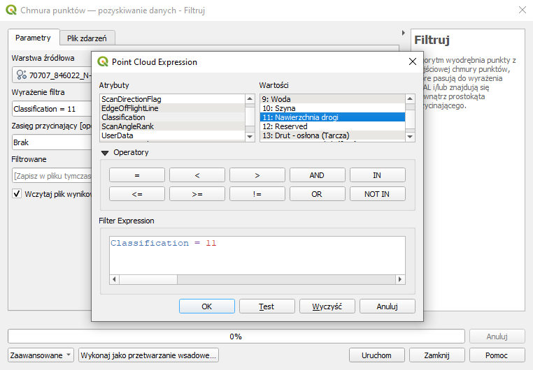

Na myśl przychodzi mi takie rozwiązanie. Jeśli chmura byłaby poprawnie sklasyfikowana, to użyłabym narzędzia Filtruj z grupy Chmura punktów - pozyskiwanie i ustawiła filtr Classification na 11: Nawierzchnia drogi.

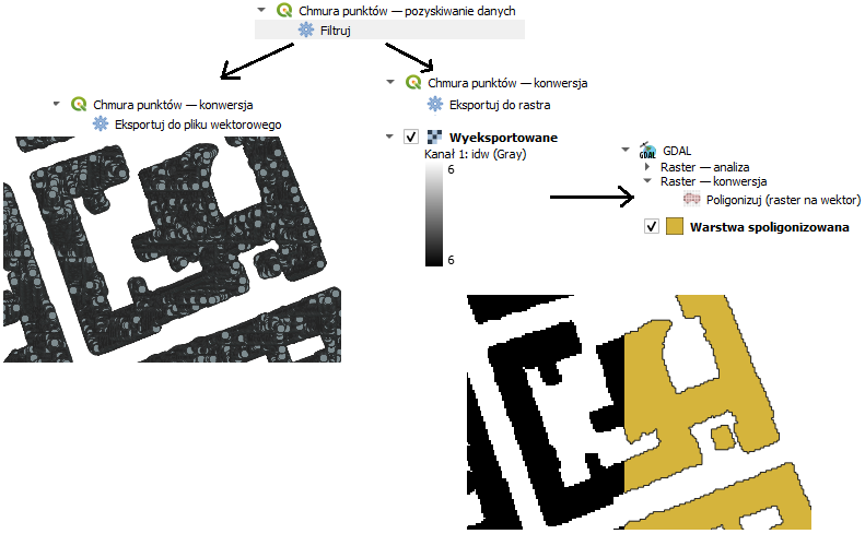

Następnie, z grupy Chmura punktów - konwersja wybrałabym Eksportuj do rastra i spoligonizowałabym ten raster. Później można by rozbić poligony na linie. Eksport do pliku wektorowego wyeksportuje wszystkie punkty z chmury, a raster utworzy obszary. Ale wybór narzędzia oceniłbyś według własnych potrzeb. Tak jak pisałam, chmura i tak musiałaby mieć te drogi sklasyfikowane. Ja pobrałam chmurę z geoportalu i nawierzchnia drogi nie zwróciła żadnych obiektów - drogi zostały sklasyfikowane jako teren, więc w przykładzie z obrazka wyfiltrowałam budynki.
dziękuję za szybką odpowiedź, po analizie materiałów niestety sama droga nie jest poprawnie klasyfikowana (często bliski pas zieleni jest zaklasyfikowany jako droga). Zastanawiam się, czy może przy użyciu triangulacji dałoby się wyznaczyć geometrię drogi? (na płaskiej powierzchni drogi trójkąty prawdopodobnie będą duże, na krawędziach/krawężnikach byłyby małe) i następnie po powierzchni je filtrować
