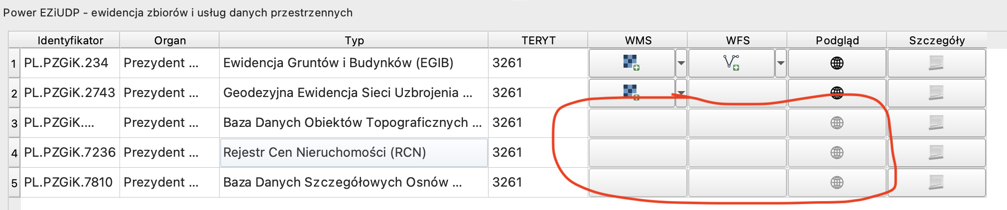

Przetestowałam, fajna wtyczka! Super praca :grinning_face: może warto byłoby dodać np. informacje w interfejsie wtyczki, że gdy mimo, że dostaniemy listę dostępnych WMS/WFS to niektórych nie da się pobrać (nie są dostępne?) Na pewno polecę wtyczkę dalej!

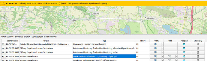

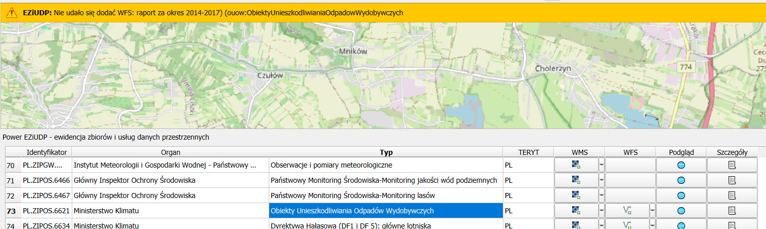

Bardzo przydatna wtyczka. Jednak w przypadku niektórych usług (np. Obiekty unieszkodliwiania odpadów wydobywczych) kliknięcie na ikonę WFS otwiera co prawda okno z warstwami i można je wybrać, jednak próba pobrania zwraca błąd.
To raczej nie problem z adresem (bo można go skopiować jako “kopiuj adres URL” i ręcznie dodać do źródeł WFS. Wtedy warstwy działają prawidłowo).

Problemem z niektórymi serwisami się zajmę, przy następnej aktualizacji, bo powiatowe współpracują dobrze z wtyczką, natomiast z innymi jest różnie i muszę bardziej zgłębić się w temat.
