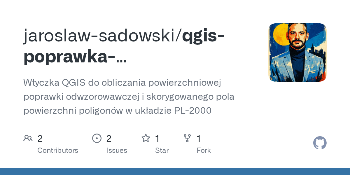

chcąc sprawdzić, czy vibe-coding jest faktycznie możliwy, czy to gruszki na wierzbie, jako rasowy nie-programista postanowiłem zrobić funkcjonalność dla QGIS, którą - wedle tego co przez lata słyszałem - mają tylko specjalistyczne płatne programy geodezyjne.

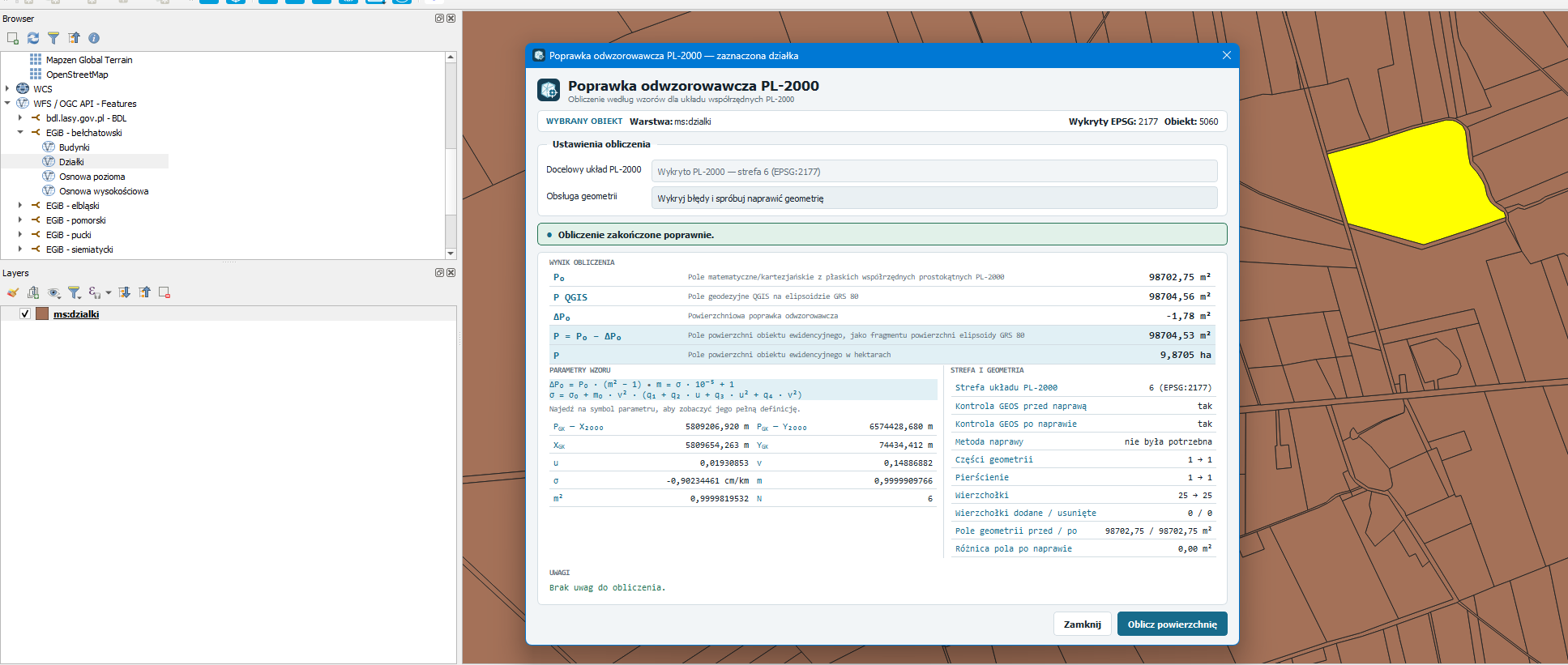

No więc uzbrojony tylko w VS Code + Codex, nie pisząc linii kodu samodzielnie, stworzyłem wtyczkę, która chyba nawet działa :wink: Jej wyniki sprawdzałem w oprogramowaniu geodezyjnym, i na tych kilku próbach wyniki były takie same. Zachęcam do obejrzenia i stosowania, zgłaszania propozycji zmian (widzę, że Marcin już parę na GitHub zgłosił - w wolnej chwili zrobię poprawki).

  3. Powierzchnia z poprawką odwzorowawczą – sposób wymagany przez przepisy EGiB. Najpierw liczy się powierzchnię na płaskiej mapie, a potem koryguje ją o zniekształcenie odwzorowania. To uproszczona metoda: poprawkę wyznacza się dla jednego reprezentatywnego punktu działki i stosuje do całej powierzchni. Dlatego wynik może nieznacznie różnić się od bezpośredniego pomiaru geodezyjnego z pkt 2.

podrzucisz link do repo na githubie?
