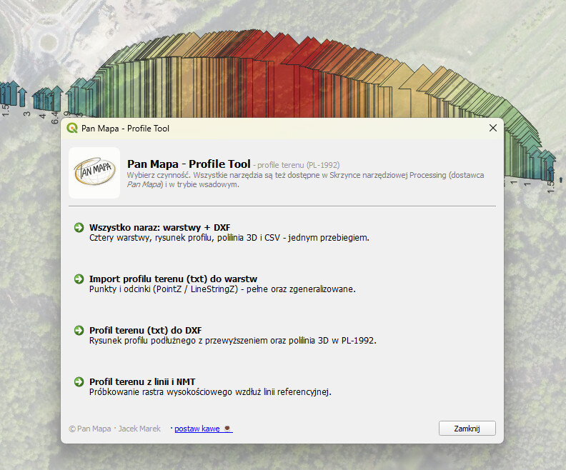

Popełniłem wtyczkę - PanMapa profile tool
potrzebowałem kiedyś wygenerować na szybko kilka przekrojów z geoportalu do dalszej pracy w cadzie, od razu odrzuciłem sobie odpalanie qgisa ściąganie DTM itd… miało być szybko :wink:
więc kilka kliknięć w geoportalu, zapis do txt, przeciągnięcie na .bat
i mamy profil w dxf do dalszej obróbki
po czasie doszedł eksport jeszcze w kilku wariantach, generalizacja linii do punktów charakterystycznych, polilinia 3d, i proste ale przydatne do wizualizacji przeliczenie wysokości względem najniższego punktu z profilu, które umożliwia np taką stylizacje punktów profilu [ln(wysokość względna)*10]
no i na koniec powód dlaczego o tym piszę tutaj ;), planuję wrzucić to do oficjalnej bazy qgisa, a chwilowo mogę już udostępnić zainteresowanym do testów w pierwszej kolejności
w paczce z pluginem są instrukcje pl/en jest katalog cmd z .bat i zip do instalowania w qgis
jak ktoś chętny do testów to proszę dać znać i wystawię do pobrania lub wyślę na @
i jeszcze jedno - odpowiednio rysując linię profilu można sobie zrobić prostą wizualizację terenu 3D w dxf

dane są z geoportalu - pewnie jest to interpolacja między punktami ze skanu, odczyt z NMT
zaś sama generalizacja punktów profilu jest opisana w instrukcji, można się też bawić parametrami :wink: … dla pewności na profilu są obie linie więc można sprawdzić wizualnie jak zgeneralizowało
