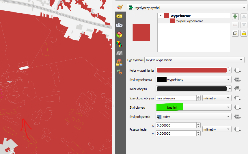

Poligony - obecność obrysu przy stylu obrysu "bez linii"
Może ktoś wie jak to obejść - kiedyś QGIS nie miał takich kłopotów?
Kiedy symbolizuję warstwę poligonową, której obiekty są topologicznie styczne i chce te poligony pokazywać bez obrysu to mimo wszystko widzę granice pomiędzy obiektami:
Czemu tak się dzieje i jak temu zaradzić?
Dodam, że nie chodzi mi o rozwiązanie partyzanckie - zrób obrys szerokością “linia włosowa” i daj ten sam kolor co wypełnienie.

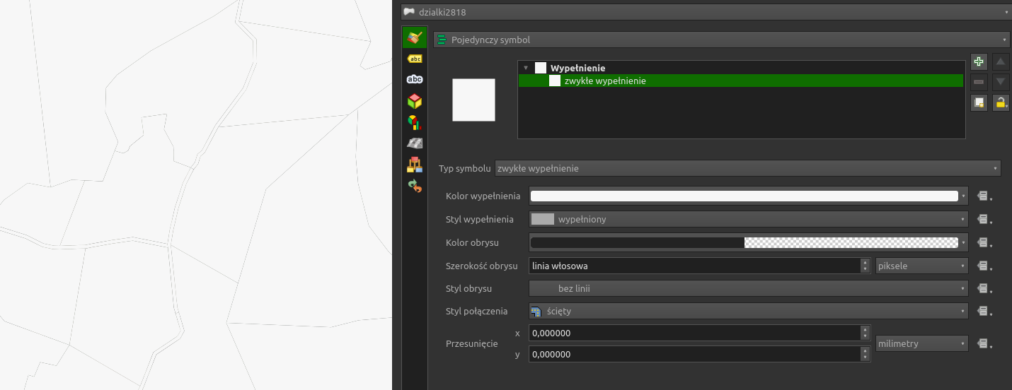

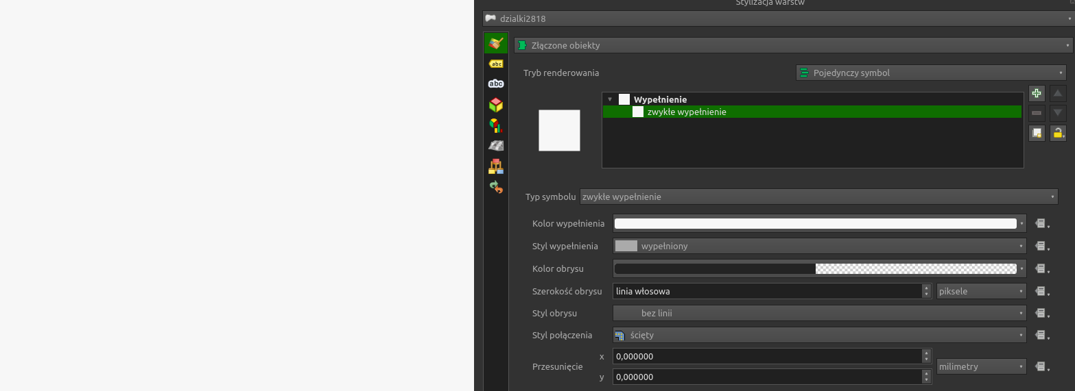

Możesz wybrać w stylizacji Złączone obiekty zamiast Pojedynczy symbol. Uważaj tylko ze stosowaniem tego na warstwach o bardzo dużej liczbie obiektów, jak np. działki EGiB dla większego obszaru, bo może się program wykrzaczyć jeśli nie starczy zasobów sprzętowych.
Przed:
Po:
Patent ciekawy, ale rzeczywiście przy większej liczbie obiektów w widoku “wygasza” mi całą warstwę (przynajmniej u mnie).
Ale i tak dzięki za poradę.
To chyba jedna z niewielu cech, gdzie wraz z rozwojem softu spadła funkcjonalność.
