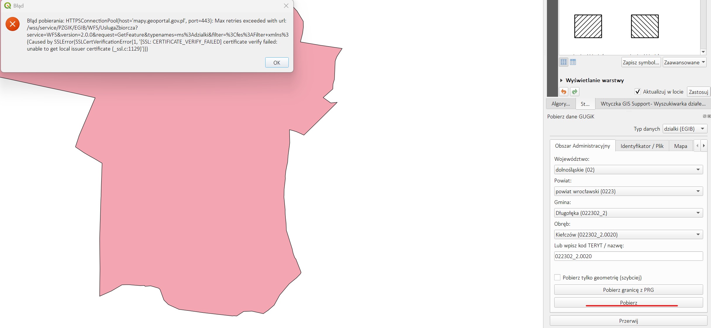

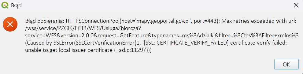

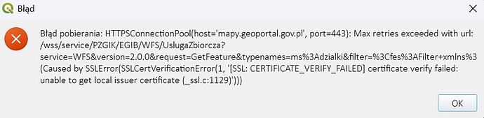

Próbuje pobrać działki za pomocą wtyczki i za każdym razem dostaje komunikat jak niżej.
Dzień dobry, niestety nie udało mi się powtórzyć błędu. Czy problem nadal występuje?
U mnie problem nadal występuje.
Wersja 3.28.15. Na nowym profilu ten sam problem.
Granice z PRG pobiera a działek nie chce.
Spróbuj na najnowszej wersji LTR i przetestuj wtyczkę. Może to przejdzie.
