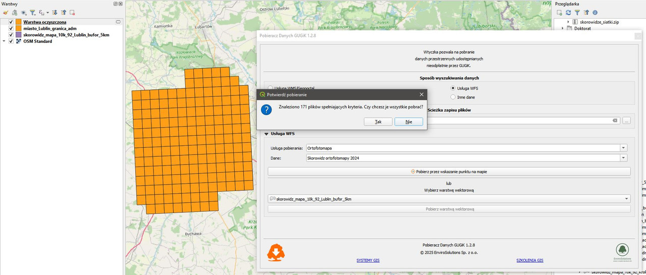

Cześć, mam problem przy pobieraniu danych WFS, a konkretnie OFMów - jeżeli dla danego roku miasto ma wgrane orto RGB i CIR, to pobiera losowo arkusze mapy z jednego i drugiego (np. dla obszaru Lublina w 2024 r.). Niestety, wtyczka ma wybór kompozycji barwnej tylko dla WMSów, dla WFSów już nie. Może ktoś się już spotkał z tym problemem? Czy da się to jakoś obejść?

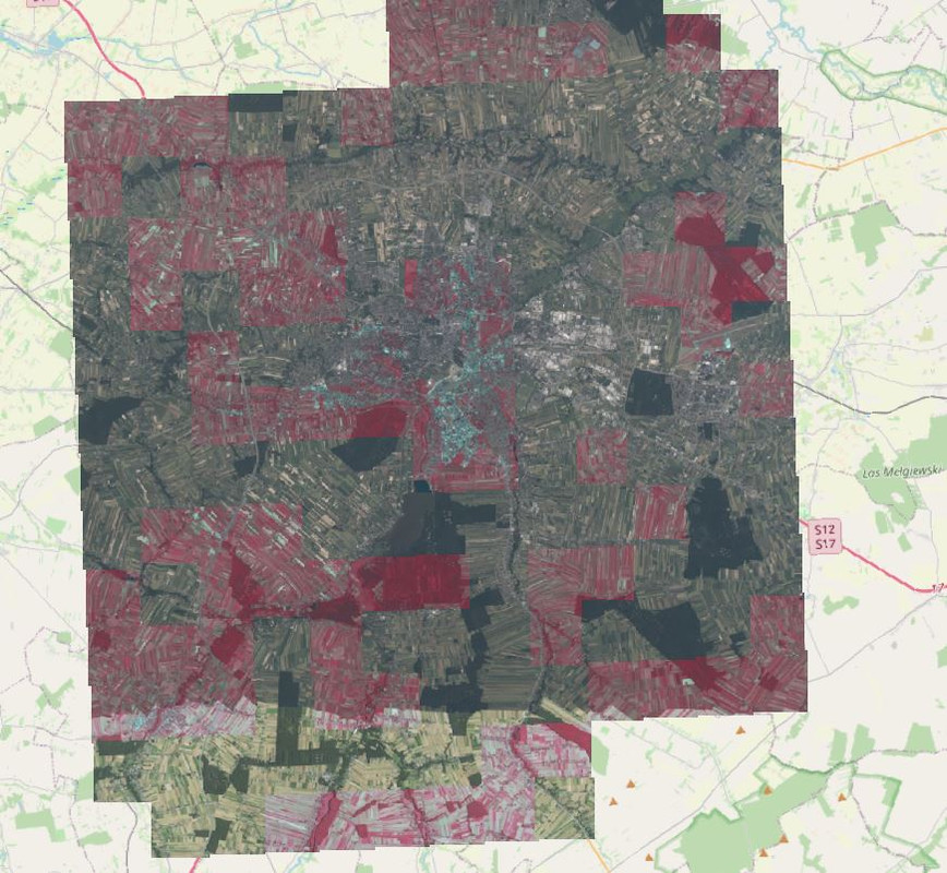

Właśnie tak to robię. Tylko nie potrzebuję do tego warstwy punktowej, bo wystarczy wrzucić w opcję “pobierz warstwą wektorową” arkusze ze skorowidza, które przecinają się z obszarem danego miasta. Z tym problemu nie ma, to proste jak budowa cepa. Niestety, problem leży w tym, że jeżeli dla danego roku wgrane są dwie ortofotomapy (np. w RGB i CIR), to dla każdego arkusza pobiera taką lub taką, nie dwie na raz. Kiedyś pobierało obie, teraz, nie wiem dlaczego, pobiera raz tą, raz tą. Dlatego pytałem o alternatywne rozwiązania.
Ustawienia wtyczki:
Końcowy efekt:
OK, źle zrozumiałem odpowiedź, bo myślałem, że piszemy o wtyczce Enviro. Teraz podpiąłem WFSa z Geoportalu ze skorowidzem i zobaczyłem, że w tabeli atrybutów są odnośniki do pobrania danego arkusza, co załatwia sprawę automatyzacji. Dziękuję za pomoc @GrzegorzSieńko. :slightly_smiling_face:
