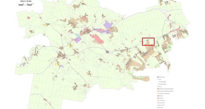

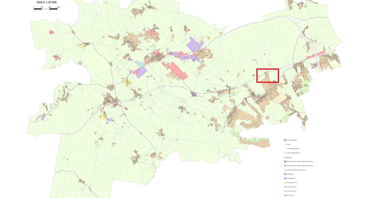

W załączeniu 2 zrzuty z tego planu:
  1. Gdzie znajdują się analizowane działki

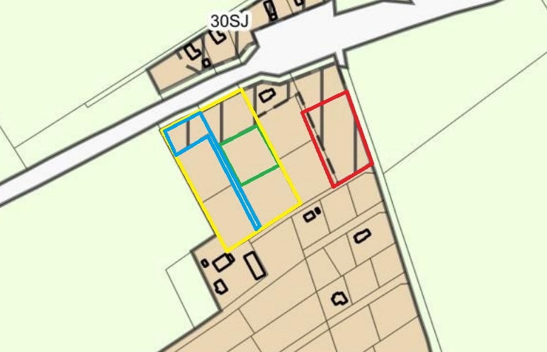

  2. Szczegóły, które oznaczyłem (załącznik zgodnie z zasadami forum dodam w następnym poście)
  • na żółto działki, których jestem z moją partnerką właścicielami,
  • na czerwono działka kogoś innego, która się załapała na OUZ - i tu nie oceniam,
  • na zielono, działka, która w związku z tą działką zaznaczoną na czerwono powinna moim zdaniem też się załapać na OUZ,
  • na niebiesko - ŻEBY BYĆ UCZCIWYM - moim zdaniem nie wiem czy ta nasza działka powinna się załapać do OUZ.

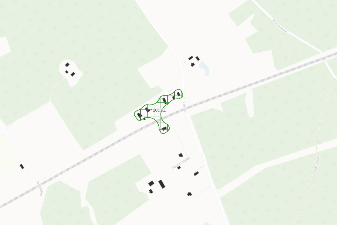

  1. Wg mnie i mojego modelu/interpretacji rozporządzenia OUZ na Twoim terenie powinien wyglądać tak (mój zielony, czerwony od gminy/urbanisty):
Widać zatem, że nie jest to komfortowy punkt wyjścia dla Ciebie. Wg rozporządzania, o ile mój model liczy dobrze, obszar ten powinien być jeszcze mniejszy. To co mówi rozporządzenie jest niejako punktem wyjścia dla urbanisty i może on, zgodnie z przepisami par. 1 ust. 2 pkt. 4-6, jeszcze ręcznie w ograniczonym zakresie coś autorsko pozmieniać (co oczywiście powinna wpierw przeanalizować, zaakceptować i przyjąć jako “swoje” gmina). Mnie nieco dziwią jakieś takie “ostre” granice przyjęte przez urbanistę, zupełnie nie jak “moje” obłe… Jestem ciekaw jak je wyznaczał, bo nie “idą” po niczym szczególnym typu granica działki, użytki gruntowe, kontury klasyfikacyjne, nie są też buforami od budynków… Niemniej, skoro mniej więcej się to trzyma podobnego terenu, a on mógł w pewnym zakresie (głównie wzór Pp = 25 % * (Pb – Pu) z rozporządzenia) je sobie “doszlifować po swojemu”, to może jest jeszcze miejsce na dyskusję z nim i gminą (on jest “tylko” zleceniobiorcą, gmina za to odpowiada formalnie), by dodano Twoje działki.

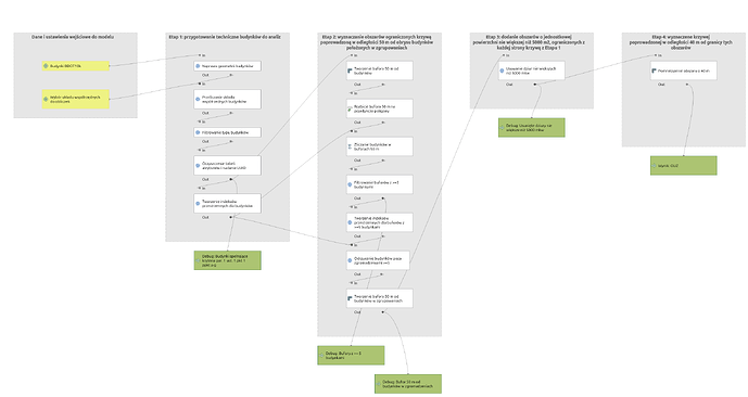

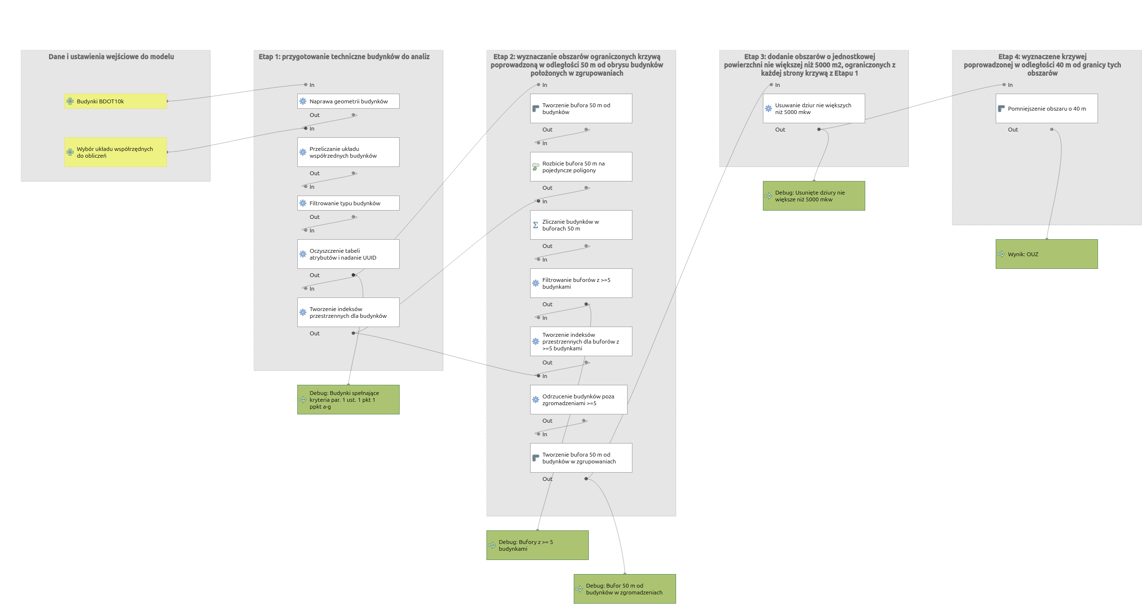

  1. Sam model wygląda tak, i starałem się by był możliwie intuicyjny w analizie:
Dane, by się samemu pobawić załączam do tej wiadomości. Model powinien być widoczny w prawym dolnym rogu Processing toolbox po odpaleniu załączonego projektu QGIS (qgz). Jakby ktoś ciał importować sobie, to załączam w formacie model3. Wynik wyznaczania OUZ to oczywiście warstwa “Wynik: OUZ”. Te z “debug:” w nazwie to punkty kontrolne, by sprawdzić/zrozumieć kroki pośrednie wyznaczania i zobaczyć, czy się zgadza to z nasza wizją rozporządzenia.
