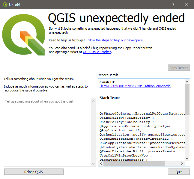

Czy można w jakiś opcjach włączyć okno “Crasha QGIS-a”, gdzie można dokładnie podejrzeć jaka była przyczyna wywalenia programu? Coś takiego poniżej:
Zdarza mi się, że jeśli chce wyeksportować atlas wydruków map to za każdym razem mi wywala QGIS bez żadnego komunikatu przy dużych zbiorach danych (wcześniej nie było tego problemu).
Pozdrawiam.
