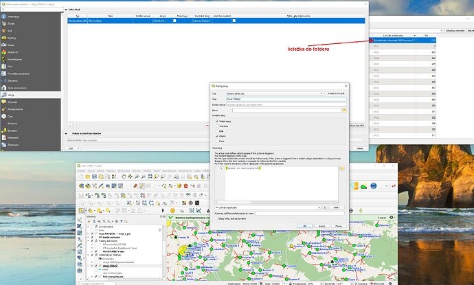

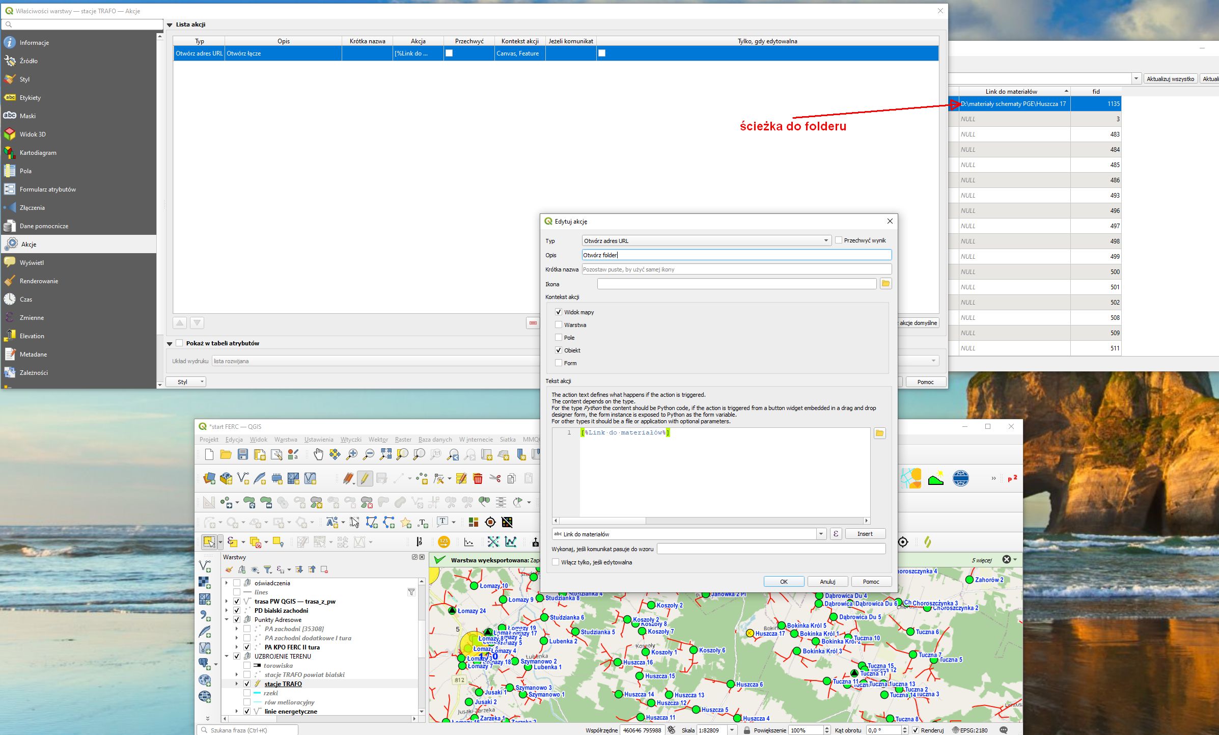

Witam, jak utworzyć odnośnik (hiperłącze) do folderu znajdującego się na dysku lokalnym?
W tabeli mam utworzony atrybut “Link do materiałów” z wpisaną ścieżką do lokalizacji tego folderu. Chciałem utworzyć akcję jak w załączeniu, ale to nic nie daje. Efekt jaki chciałem uzyskać to po kliknięciu w dany punkt (Stację) np. z przyciskiem CTRL otwiera się folder z
materiałami na daną stację lub wejście w tabelę atrybutów, kliknięcie w ścieżkę i wtedy otwiera folder. Mam takie ustawienia:

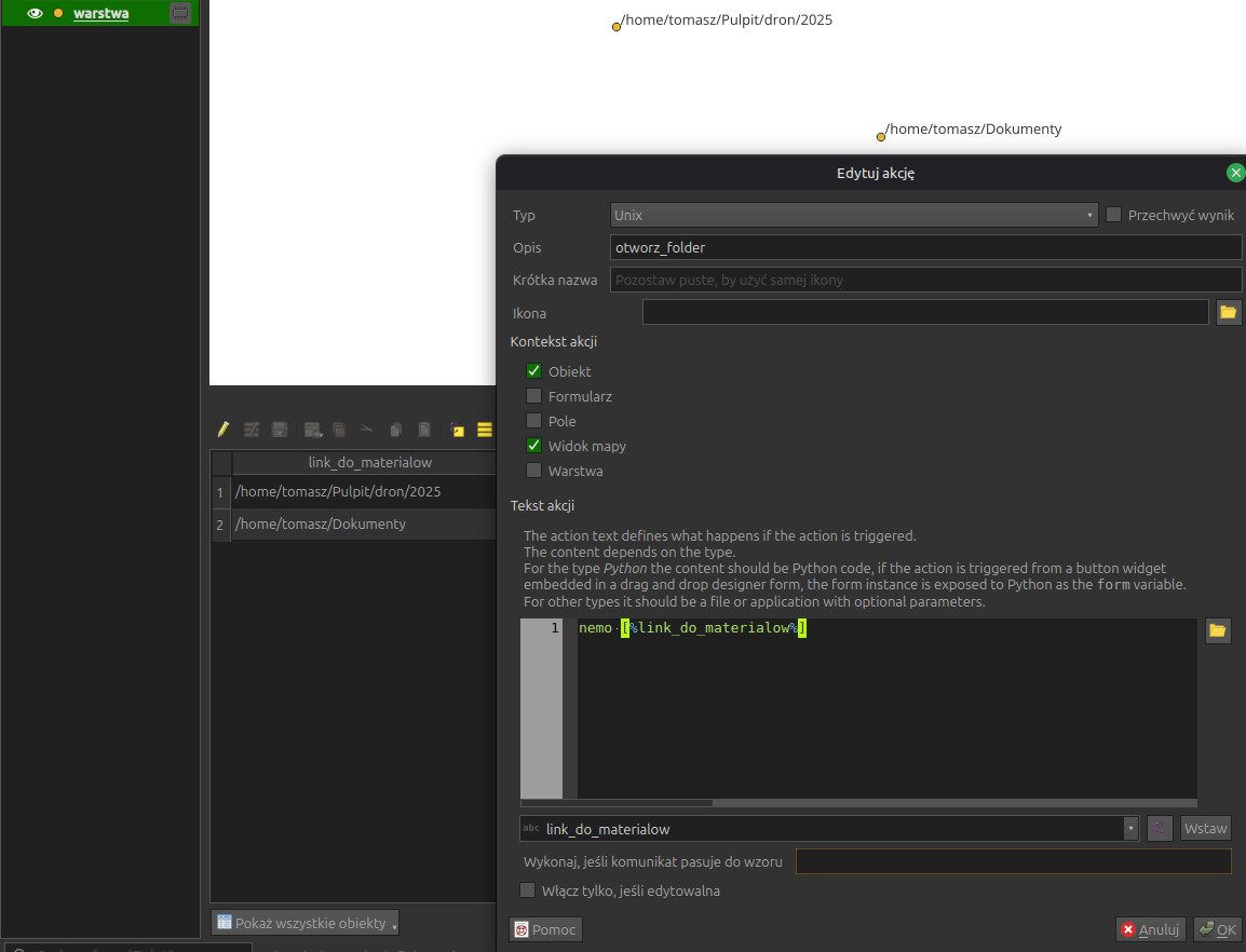

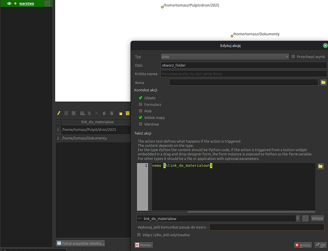

  1. Akcja typu Otwórz adres URL służy do otwierania adresów w domyślnej systemowej przeglądarce stron internetowych. W celu otworzenia folderu w systemie trzeba wywołać akcję typu Windows, macOS lub Unix (m.in. dla Linuksów).
  2. W samej definicji kodu akcji nie wystarczy podać lokalizacji folderu, ale jeszcze aplikację, która tą lokalizację otworzy. W Linuksie Mint, którego używam, tą aplikacją jest nemo, więc kod akcji brzmi nemo [%link_do_materialow%], w Windowsach będzie to prawdopodobnie explorer [%link_do_materialow%], macOC nigdy nie używałem, ale pewnie będzie podobnie jak w Linuksach.
Poniżej kod akcji, która “u mnie działa” :wink:
