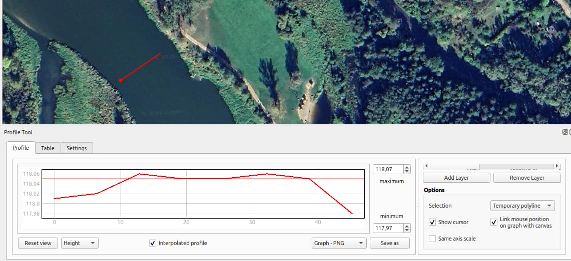

Jak jest wyznaczany NMT z GUGiK nad wodą tego “na pewno” nie wiem, w sumie ciekawe pytanie. Zakładam, że jakoś interpolują wysokość na podstawie brzegów i wybranych punktów LiDAR nad wodą, które jednak - z jakichś powodów - uznali za pomocne/wiarogodne. Czemu tak sadzę? Bo gdyby to była tylko interpolacja pomiędzy brzegami, to by nie było takich różnic na osi Z przekroju (tu Bug na wysokości Mielnika) poprzecznym:
więc jakieś różnice wysokości na wodzie skądś są brane. Ale skąd to nie wiem, tylko się domyślam.
