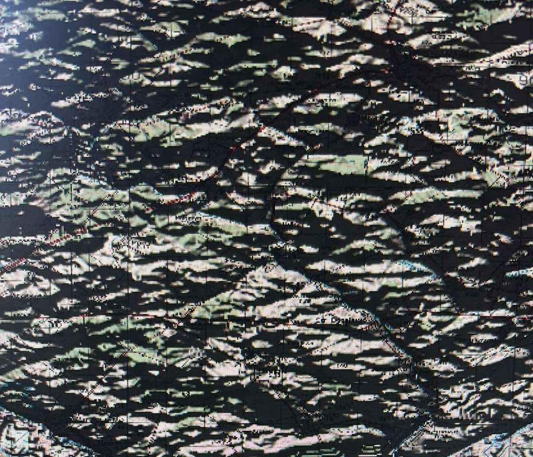

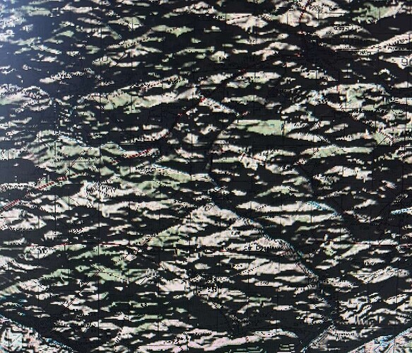

Czy ktoś podpowie jaki błąd robię przy nakładaniu mapy na NMT, że nie uzyskuje ładnego plastycznego widoku mapy tylko takie coś jak na zdjęciu ? Kolejnosć warstw poprawna i zbieżny układ metryczny

Mapa nad NMT i mapa lekko przezroczysta
ponawiam pytanie:
  1. to są mapy z georeferencją czy wms/wmts (podaj adresy)?
  2. lekko przezroczysta to ile procent i na której warstwie?
konkrety przynoszą rozwiązania - nie zmuszaj ludzi do tego, aby tracili czas…
  1. Mapy z georeferencją
  2. 70% na górnej warstwie

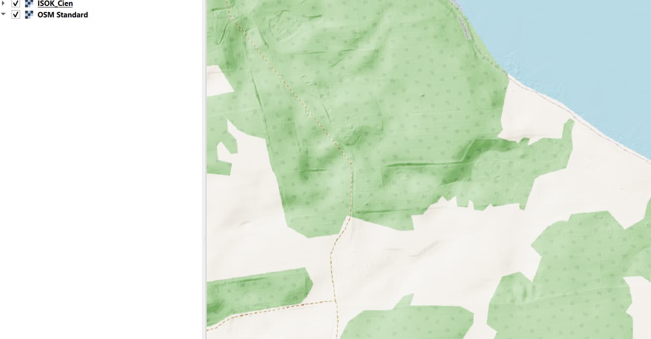

Po kolei:
Kolejność warstw
  • na dole: raster NMT (DEM)
  • z NMT generujesz Cieniowanie terenu (Raster → Analizy terenu → Cieniowanie).
  • cieniowanie ustawiasz jako górną warstwę, a mapę bazową (georeferencjonowaną) pod spodem.
Tryb mieszania (Blending mode)
Zamiast ustawiać przezroczystość 70% na mapie, użyj trybu mieszania:
  • zamień kolejność warstw (NMT nad mapą)
  • we właściwościach warstwy cieniowania → zakładka PrzezroczystośćTryb mieszania: wybierz np. Mnożenie (Multiply) albo Łagodne światło (Soft light).
    To daje dużo bardziej naturalny efekt plastyczności.

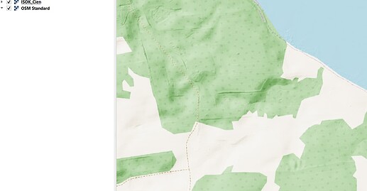

  • dostaniesz taki efekt:
Parametry cieniowania
  • Azymut i wysokość słońca: standardowo 315° i 45°.
  • Zwiększ kontrast, jeśli teren wydaje się zbyt płaski.
