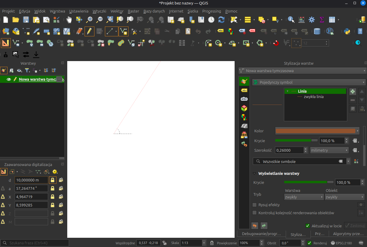

chciałbym zapytać jak stworzyć linię lub poligon składający się z segmentów o stałej długości, aby było możliwe edytowanie kształtu przez przesuwanie segmentów tak jak się edytuje punkty załamania.
Albo jak zadeklarować długość linii i zablokować, aby można tylko przesuwać i obracać.
Menu Widok - Panele - Zaawansowana digitalizacja.
Po włączeniu edycji warstwy liniowej w tym panelu, który u mnie jest w lewym dolnym rogu włączasz pierwszą ikonkę (ekierka i linijka) i w polu d ustawiasz pożądaną wartość. Jeśli chcesz, żeby była ustawiona na dłużej niż jeden najbliższy odcinek to włączasz kłódkę.

Bo zaawansowana digitalizacja jest trochę mało poręczna, często przeskakuje sama przez myszkę lub TAB trzeba przeklikiwać pola. W trybie ciemnym, słabo widać okienka.

To narzędzie jest dla mnie bardzo przydatne. Kilka dni minęło zanim go “rozgryzłem”. Teraz wykorzystuję do tworzenia linii i poligonów o zadanych parametrach: wymiarach i kątach. Potem można je przesuwać i obracać.
Jeszcze nie doszedłem czy jest możliwe modyfikowanie obiektów, ponieważ w trybie modyfikacji nieaktywne jest blokowanie długości i kątów. Eksperymentuję z używaniem przyciągania z włączoną topologią. Przy modyfikacji obiektów aktywne pozostaje blokowanie współrzędnych punktów i nad tym się zastanawiam, jak wykorzystać.
