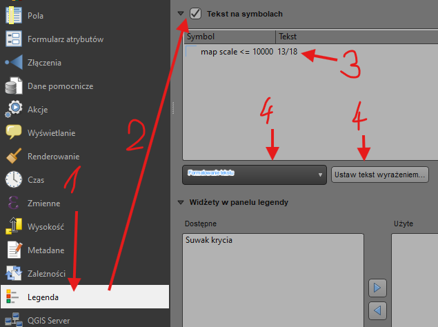

We właściwościach warstwy zakładka → “Legenda”, zanzaczasz “Tekst na symbolach” i w polu “Tekst” dajesz tekst jaki ma się pojawić. Jego kolor, czcionkę itd. ustawiasz poniżej.
