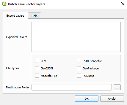

Witam, mam utworzoną grupę, a w niej kilkanaście warstw, czy jest możliwość pobrania całej grupy czy muszę każdą z warstw pobierać indywidualnie?
Pobrania całej grupy? Jeśli chodzi o eksport jest narzędzie w zakładce Database Pakietuj warstwy do GeoPackage, które pozwala zaznaczyć konkretne warstwy i wyeksportować do jednego pliku.
ok spróbuję, tak chodzi o to, że mam na serwerze PostgreSQL dane infrastrukturą i mam stworzoną grupę infrastruktura a w grupie warstwy liniowe i punktowe i chciałem pobrać na dysk twardy całą grupę (wszystkie te warstwy) i otworzyć je w nowym pliku, ale dane wczytać z dysku lokalnego a nie serwerowego ![]()
Zapytaj AI o skrypt Python, który zapisze Ci wszystkie warstwy z danej grupy na dysk do wskazanego folderu jako GPKG. W takich prostych zadaniach zazwyczaj podaje działający skrypt za pierwszym razem.
