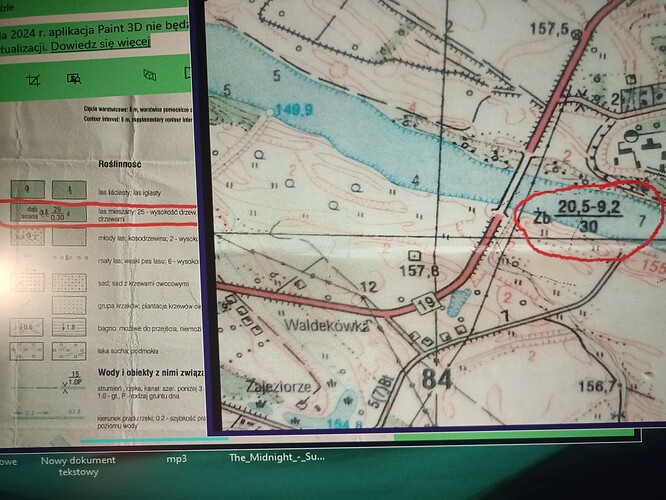

Jak w qgis wrzucić dane przepustu, mostu i lasu
Witam, jak w temacie, jak graficzni wrzucić dane: przepustu, mostu i lasu ? Jakich wtyczek trzeba użyć ? Niżej jedna z
grafik o którą mi chodzi:
Chyba musisz szerzej i od początku napisać co masz, co chcesz uzyskać i gdzie napotkałeś problem. Tu nie ma szklanej kuli, ani nie siedzi w Twojej głowie, by po jednym obrazku być pewnym o co chodzi.
Natomiast w kwestii meritum: skoro przepust to dane liniowe, a parametry to jego atrybuty, to wydaje się, że właśnie w ten sposób. Etykietę ładną/zaawansowaną do wizualizaxji też prwnie można obmyślić. Pytanie, czy o to chodzi, i tu wracam do początku mojej wypowiedzi.
Ok, z góry dzięki za odpowiedź, myślałem że forum jest nieaktywne :slight_smile: Więc tak, na roboczym kawałku mapy jak niżej, chcę zamieścić:
  • grafikę przepustu: <->, z danymi: długość, szerokość i wysokość
  • grafikę mostu wraz z danymi na czerwono jak w poście u samej góry
  • grafikę lasu wraz z danymi na czerwono jak w poście u samej góry
Nie wiem z kąd pobrać taką grafikę i jak ją załączyć do mapy. Mam nadzieje że teraz jest jasniej :slight_smile:

Czyli chcesz przerysowywać treść mapy topograficznej w sposób 1:1 wraz z odtworzeniem symbolizacji zarówno obiektów topograficznych jak i złożonych etykiet? Ktoś w to włożył zapewne sporo czasu i pracy, więc i Ciebie to czeka, na pewno w tym kierunku chcesz iść, a nie skorzystać z jakichś gotowych źródeł danych typu BDOT10k, wystylizować je wg swoich potrzeb, i ew. je uzupełnić o dane z przepustów?
Jeżeli tak, to musisz (nie lubię tego słowa, ale tu nie ma wyjścia) zapoznać się z tematyką tworzenia warstw wektorowych, ich stylizacji (obiektów) oraz etykiet i ich zaawansowanej stylizacji/tworzenia. To niemały materiał, także od razu nastaw się jednak wpierw na poświęceniu nieco energii na naukę, a potem dopiero efekt. W necie jest tego pełno, na pewno znajdziesz materiały. Ja proponuję zacząć od publikacji Roberta Szczepanka
