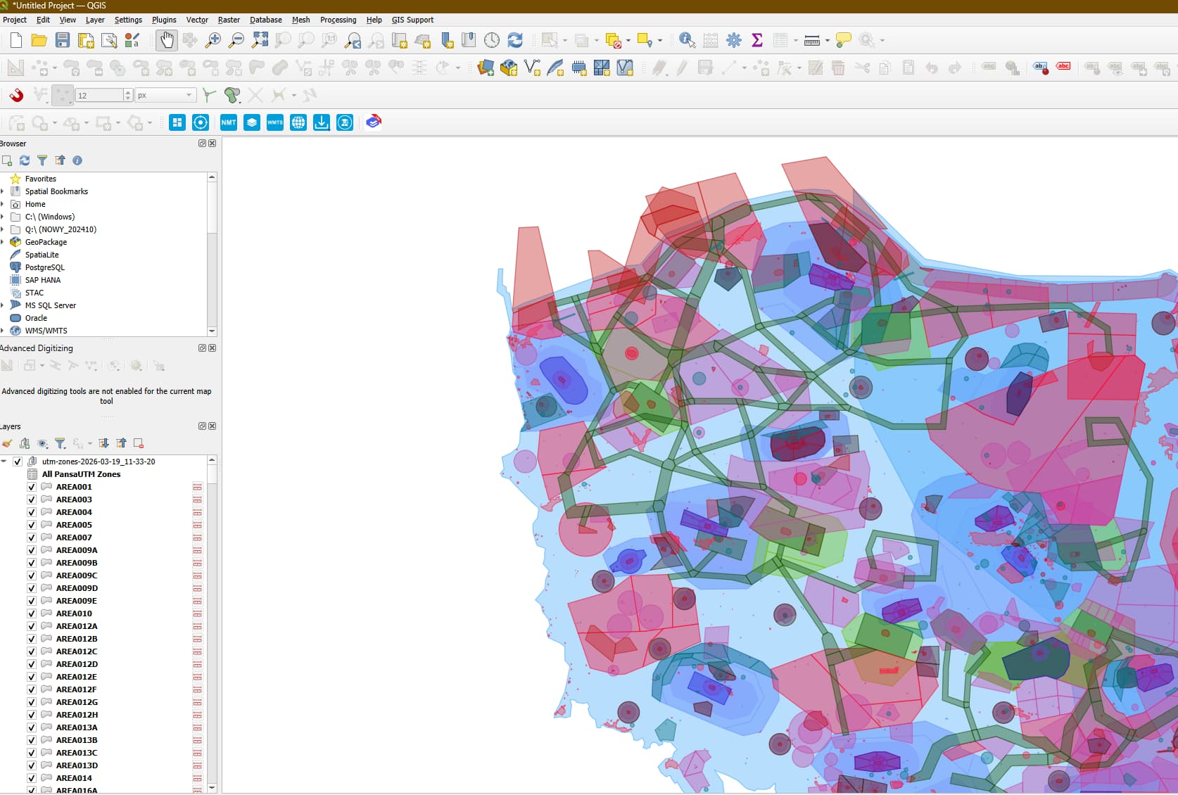

tylko dlaczego ten kml się nie otwiera w QGIS (3.34) ?
w 3.40.15, czyli polecanym przeze mnie bo ostatnim wydaniu z gałęzi 3.40 LTR, się otwiera:
Z tym KML faktycznie jest coś nie halo, bo waży tylko 4 mb, ale wczytuje się bardzo bardzo długo i ostatecznie zajmuje 9GB RAM. Próba łatwego przekonwertowania na geopaczkę przez “package layers” trwała całą noc i rano było 55%, a gpkg miał ponad 60 mb. Ubiłem.
Ostatecznie zrobiłem fix geometry wszystkich warstw, złączyłem w jedną, wyeksportowałem jako shp w PL-1992 i teraz lata. Część z warstw nie miała geometrii, tylko tabela atrybutów. Te co miały załączam tutaj.
