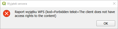

Podepnę się pod temat. W teorii blisko 200 ośrodków zgłosiło udostępnianie Geodezyjnej Ewidencja Sieci Uzbrojenia Terenu (GESUT) jako usługi pobierania WFS. Jednak próby podpięcia tego pod QGIS kończą się niepowodzeniem. Albo dostaję komunikat:
dla adresów typu [http://debica.geoportal2.pl/map/geoportal/wfsg.php]
Inna część adresów ma w linku wms i wtedy można dodać warstwę ale zawsze jest z 0 ilością obiektów.
Niektóre inne adresy wymagają uwierzytelnienia.
Ma ktoś wiedzę jak wykorzystać/podpiąć do QGIS te usługi?
Usługi są, ale nie znaczy to, że są publicznie dostępne. Widocznie do tego zbioru danych można mieść dostęp tylko po uwierzytelnieniu (czyli zalogowaniu).
Kontaktuj się bezpośrednio z PODGIK w powiecie, którym jesteś zainteresowany.
