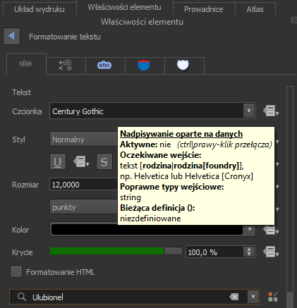

Mam problem z czcionkami w układach wydruków, często projekt jest otwierany w różnych wersjach i “wysypują się” czcionki (podejrzewam, że to jest problem). Czy mogę w szablonie układu wydruku zapisać czcionki w oparciu o wyrażenie? Opcja jest, ale nie wiem jak tego dobrze użyć, bo podpowiedzi programu nic nie dają.

Jeśli chcesz jednak poustawiać jakieś zależności, to można by było napisać wyrażenie, które ustawi nazwę czcionki w zależności od tego, na jakim komputerze lub w której wersji QGIS jest uruchomiony projekt.
Podejrzewam jednak, że bardziej chodzi Ci o napisanie wyrażenia, które zastosuje pierwszą znalezioną w systemie czcionkę z listy dozwolonych. Tu bym poszukał opcji formatowania tekstu jako html i jeżeli jest dostępna dla tych elementów, na których chcesz to zastosować to pewnie ustawienie w znaczniku style="font-family: lista_czcionek" dałoby efekt, którego oczekujesz.
Potrzebna czcionka jest dostępna u każdego użytkownika, jednakże czasem zmienia się na domyślną, nie taką, jaka była zapisana w szablonie layoutu. Chcę na sztywno ustawić dla szablonu jedną, konkretną czcionkę.
