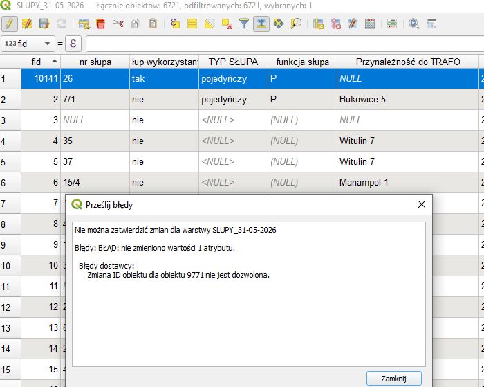

Witam, mam problem z zapisem warstwy. Mam warstwę punktową SLUPY_31-05-2026 wgrane są na niej słupy energetyczne i teraz gdy przechodzę do edycji żeby zmienić numer czy też funkcję słupa i chcę zapisać to wyrzuca błąd zapisu, nie zmieniono wartości dla atrybutów, powód: Zmiana ID obiektu dla obiektu… nie jest dozwolona. Tylko, że ja zmieniam inny atrybut, mało tego nie widać w tabeli atrybutów ID jest FID, ale nie ma ID.
A z jakiego źródła pochodzi ta warstwa? GPKG? PostGIS?
Być może nie jest określona kolumna, która jest kluczem w tej warstwie pomimo tego, że jest tam fid, który pewnie jest unikalny i mógłby tym kluczem być.

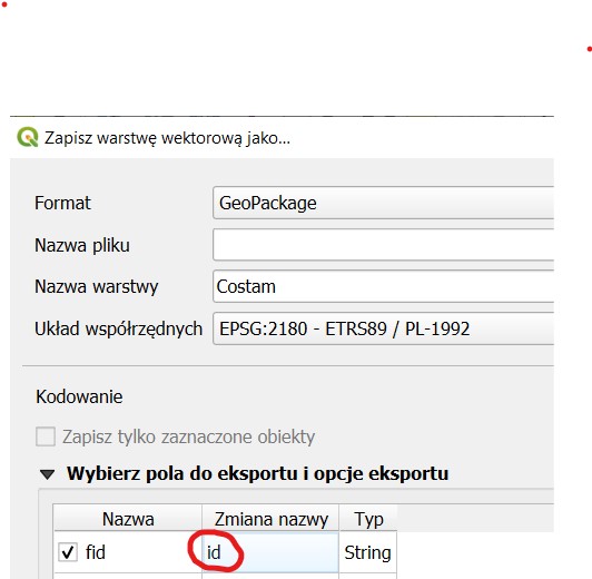

Nie rozumiem do końca, ale może problem dotyczy tej samej rzeczy co u mnie. Jeśli zapisuję z gml do gpkg to muszę zmieniać fid na id. Wtedy nowa warstwa gpkg ma dodatkowo kolumnę id z wartościami skopiowanymi z fid z gml, a fid jest od 1 w górę.
Potem pracuję na gpkg, z gml problem w QGIS.
Bo fid jest obligatoryjnym i zawsze obecnym polem w gpkg. Jeśli próbujesz go tworzyć/nadpisywać, gpkg na to nie pozwala i stąd błąd.
