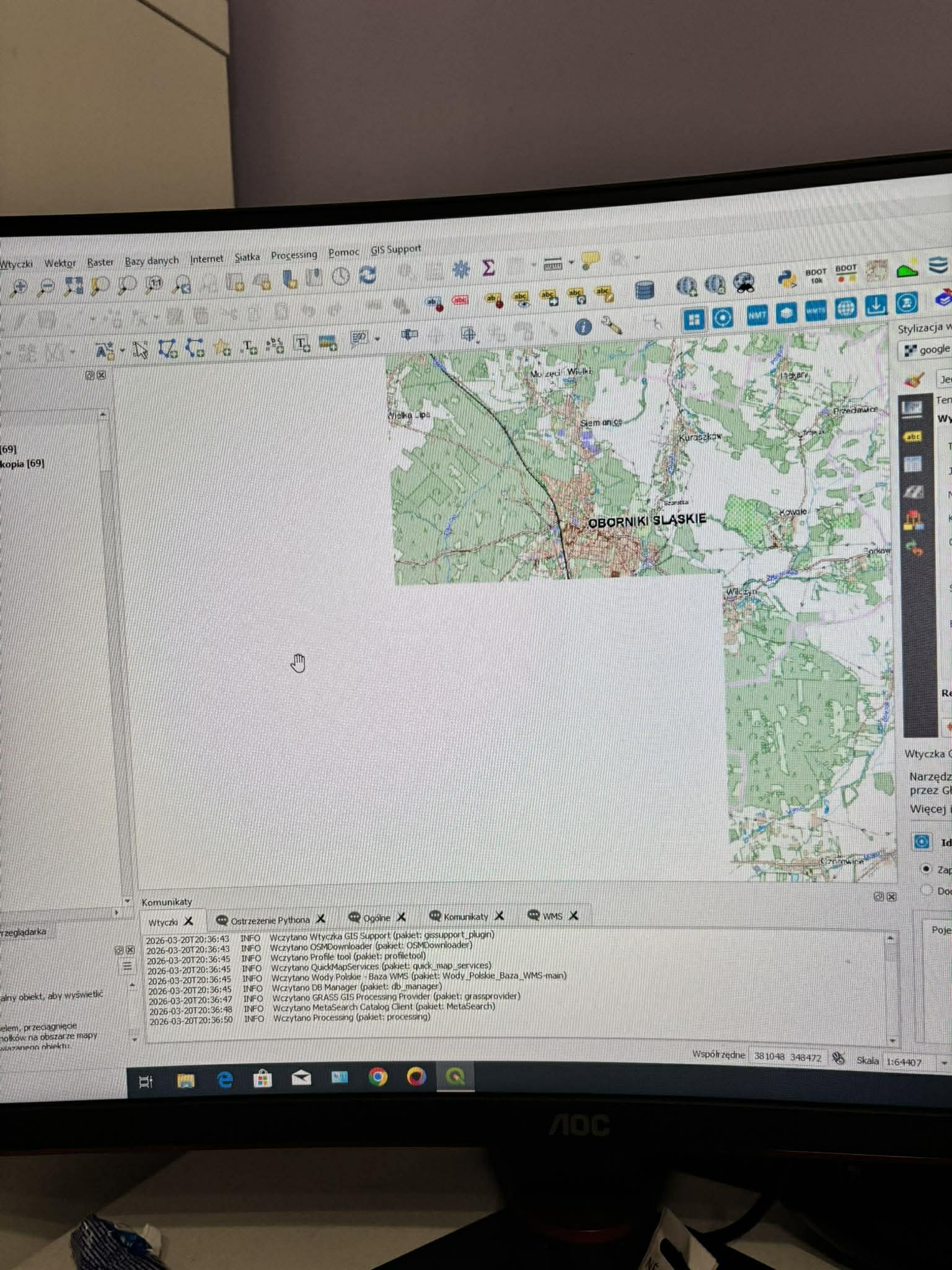

Witam mam kłopot z wyświetlaniem bdot10k próbowałem już na innym sprzęcie i jest tak samo, gdzie to mogę zgłosić? co zrobić?

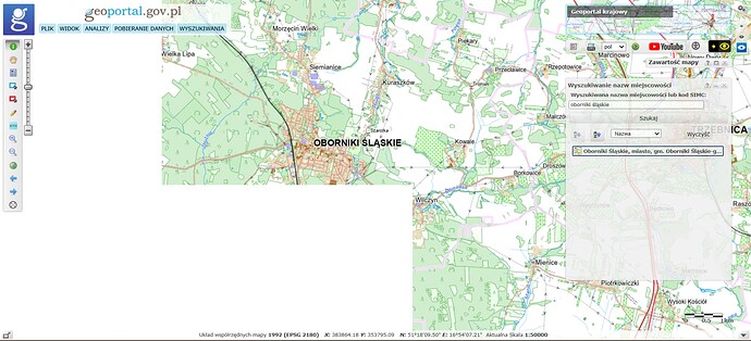

To nie kwestia sprzętu/oprogramowania, a tego, co serwuje usługa/serwer pod tym adresem (WMTS). Skoro tak samo jest nawet na oficjalnym geoportalu

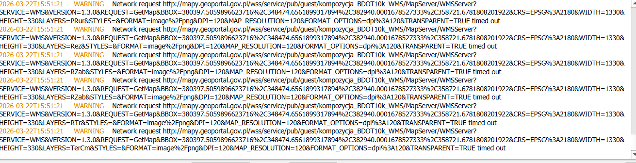

to konkretnie z tą usługą/adresem pewnie niewiele zdziałasz. W alternatywie jest usługa WMS, ale tam jest rozbicie na warstwy i trzeba je sobie wpierw dobrze ułożyć w drzewie warstw, ale… widzę, że oecnie sypią przekroczeniami czasu odpowiedzi…
Zatem trochę słabą formę mają usługi geoportalowe obecnie. Zgłosiłbym się tam Zgłoś błąd – Geoportal.gov.pl w pierwszej kolejności, choćby po to, by ich ponformować.

Dziękuję za odpowiedź, zgłosiłem i dostałem info że przekazano do odpowiedniego działu.
