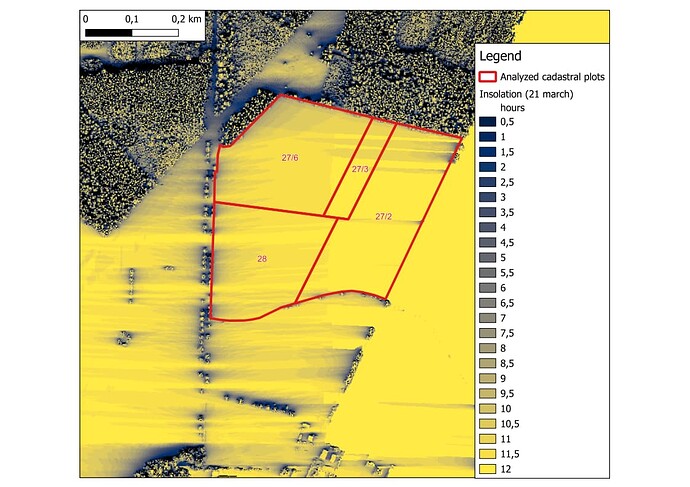

Cześć - jak w temacie. Przeprowadzaliście analizę czasu nasłonecznienia z wykorzystaniem DEM (NMT) i DSM (NMPT)? Mam zagwozdkę, dlaczego cienie w kierunku zachodnim wychodzą dłuższe niż we wschodnim. Nie jest to jednostkowy przypadek, wychodzi mi tak dla wielu działek w różnych miejscach, stąd myślę że może być jakiś błąd w moim procesie, ewentualnie niezgodność w algorytmach (grass liczy kąty od osi x czyli od wschodu, a przy analizie nasłonecznienia często liczy się to od południa).
Próbowałem w ten sposób - pobieram DEM i DSM, następnie wyznaczam nachylenie (slope) i wystawę (aspect), na koniec wrzucam do algorytmu “insoltime” warstwę DSM (aby widzieć drzewa i budynki) oraz warstwę zbocza i nachylenia aby uwzględnić topografię. Efekt załączam w postaci obrazu. Niektóre drzewa rzucają cień na wschód i na zachód, a inne tylko na zachód…
