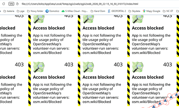

Wtyczka qgis2web
Problem z wtyczką qgis2web po exporcie plik index.html wyswietla błąd odczytu Open Street Map
Proszę o sugestię dla rozwiązania problemu używania mapy lokalnie.
AI mi podpowiada, że:
Najbardziej prawdopodobna przyczyna: mapa jest otwierana bezpośrednio jako file:///…/index.html. W takiej sytuacji przeglądarka może nie wysyłać nagłówka Referer, a serwer kafelków OSM może zwrócić 403 Access blocked.
Także nie ma możliwości takiego otwierania bezpośrednio index.html z pliku lokalnego. Musiłbyś sobie do tego wystawić serwer, nawet lokalny jak QGIS Server i uruchomić katalog qgis2web http://localhost:8000
Inna opcja to zgrać wpierw interesujący Cię zasięg kafli albo przez 24.1.21. Raster tools — QGIS Documentation documentation lub wtyczką QGIS Project Snapshot — QGIS Python Plugins Repository (musisz sprawić, że OSM nie będzie się “ssało” z netu, tylko lokalnie z dysku)
