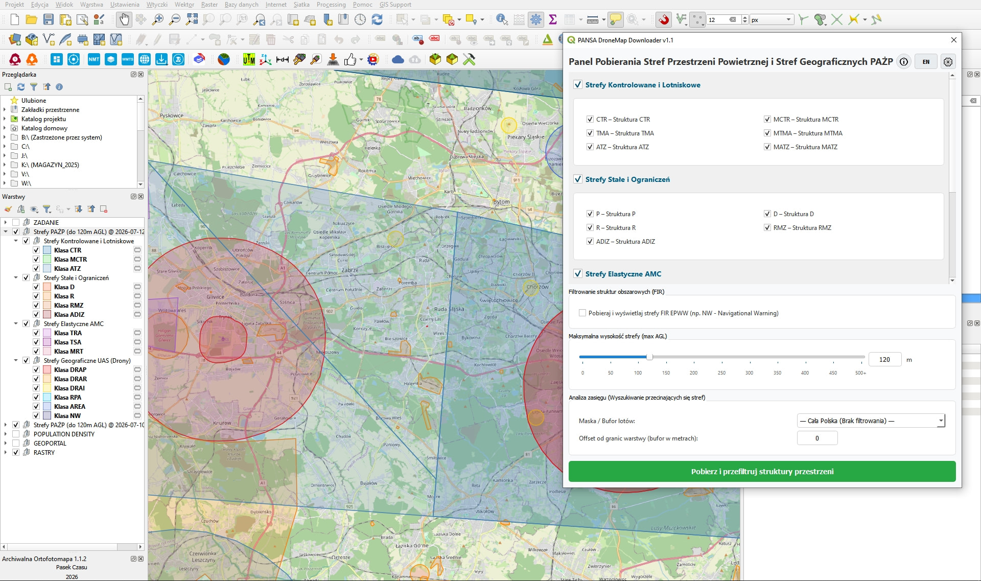

Wtyczka PANSA DroneMap Downloader ma na celu ułatwienie planowania operacji lotniczych BSP poprzez zintegrowanie w QGIS informacji o strefach przestrzeni powietrznej i strefach geograficznych wyznaczonych w AIP w przestrzeni powietrznej RP.
Działanie oparte jest na schemacie danych udostępnianych przez Polską Agencję Żeglugi Powietrznej (PAŻP / PANSA) w serwisie dronemap.pansa.pl.
  1. Po zainstalowaniu Użytkownik definiuje klasy przestrzeni lub poszczególne rodzaje stref, które chce pobrać do swojego projektu.
2. Definiuje następnie maksymalną wysokość AGL (w metach) do której mają zostać pobrane obiekty danej klasy przestrzeni / strtefy.
3. Jeżeli interesuje Użytkownika pobranie stref ograniczonych do jakiegoś zakresu, definiowanego dowolną warstwą wektorową z panelu warstw QGIS, należy wybrać ją z listy rozwijanej. Możliwe jest też wyznaczenie bufora zewnętrznego względem tej warstwy (w metrach), co umożliwia pobranie obiektów w zadanej odległości od wybranej warstwy wektorowej. Ma to na celu rozszerzenie kontekstu względem np. poligonu, wgranego jako obszar planowanej operacji BSP.
Obecnie funkcjonuje w serwisie jeden szczególny obiekt, należący do klasy NW (Navigational Warnings), który pokrywa cały obszar kraju (FIR EPWW) - domyślnie nie jest pobierany, aby nie przysłaniał pozostałych obiektów - można to zmienić klikając odpowiednie pole.
Należy pamiętać, że dane to przegląd AIP, czyli elementów przestrzeni powietrznej względnie stałych. Nie jest to narzędzie prezentacji AUP, czyli Airspace Use Plan - bieżącego planu wykorzystania przestrzeni powietrznej. Nie jest też narzędziem operacyjnym, a jedynie wsparciem w podnoszeniu świadomości sytuacyjnej pilotów BSP lub planistów operacji BSP.
