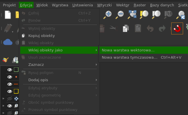

Nie widzę nigdzie opcji “Wklej obiekty jako”. Czy to może zależeć od tego, że mam wersję 4.0.2 i w niej tego nie ma?
Edycja > wklej obiekty jako > nowa warstwa wektorowa / tymczasowa
