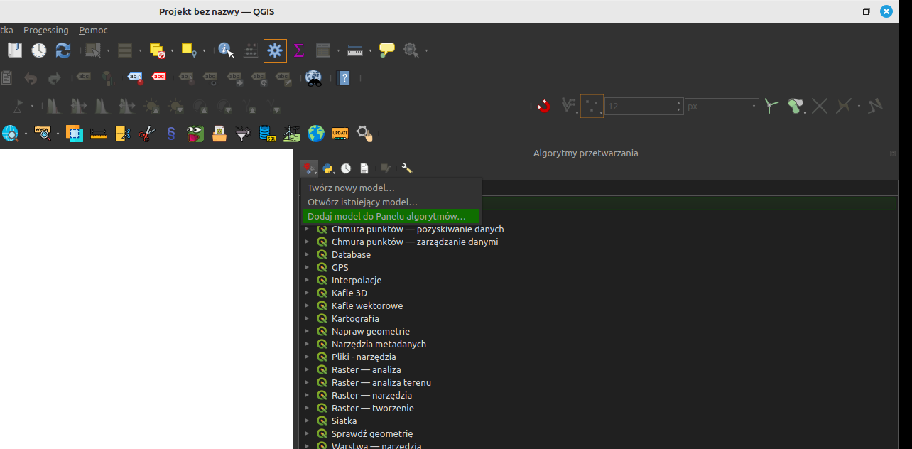

Najprościej chyba jak się da:
  1. Menu processing i otwieramy panel algorytmów przetwarzania
  2. Z tych ikonek w algorytmach pierwsza z lewej strony, tam jest opcja dodania modelu do panelu algorytmów. Pozwala to zapisać dla użytkownika model w narzędziach.
  3. Po wyborze opcji dodania modelu musimy wskazać plik z modelem, czyli plik z rozszerzeniem model3.
  4. Po wyborze pliku z modelem w algorytmach przetwarzania na samym końcu pojawi się kolejna zakładka, mianowicie Modele. Tam dodany model stanowi dodatkowe narzędzie gotowe do użycia.
W razie czego proszę pisać, pomogę :slight_smile:
