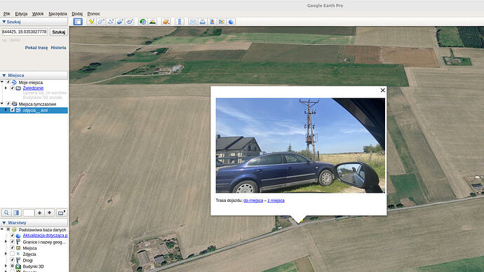

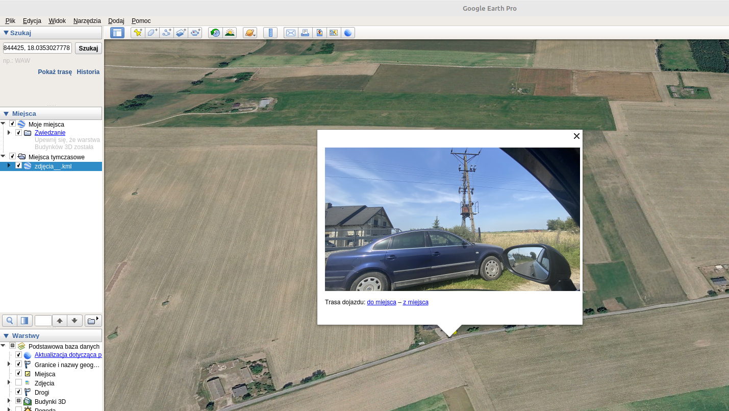

  • zrobiłem Ci do tego model dla QGIS:
    • wrzucasz model do QGIS, wskazujesz mu folder z zdjęciami z geotagiem, a on zapisuje Ci KML, który w Google Earth powinien od razu po kliknięciu wyświetlać fotkę :slight_smile:
    • usuwa pole timestamp, żeby Google Earth klatek nie robił.
  • Jak potrzebujesz czegoś poza fotką, np. jakiś widok tabeli czy inne wartości to napisz, dorobię :slight_smile:
  • Później ewentualnie to na pythona :snake: się łatwo przerobi :slight_smile:
