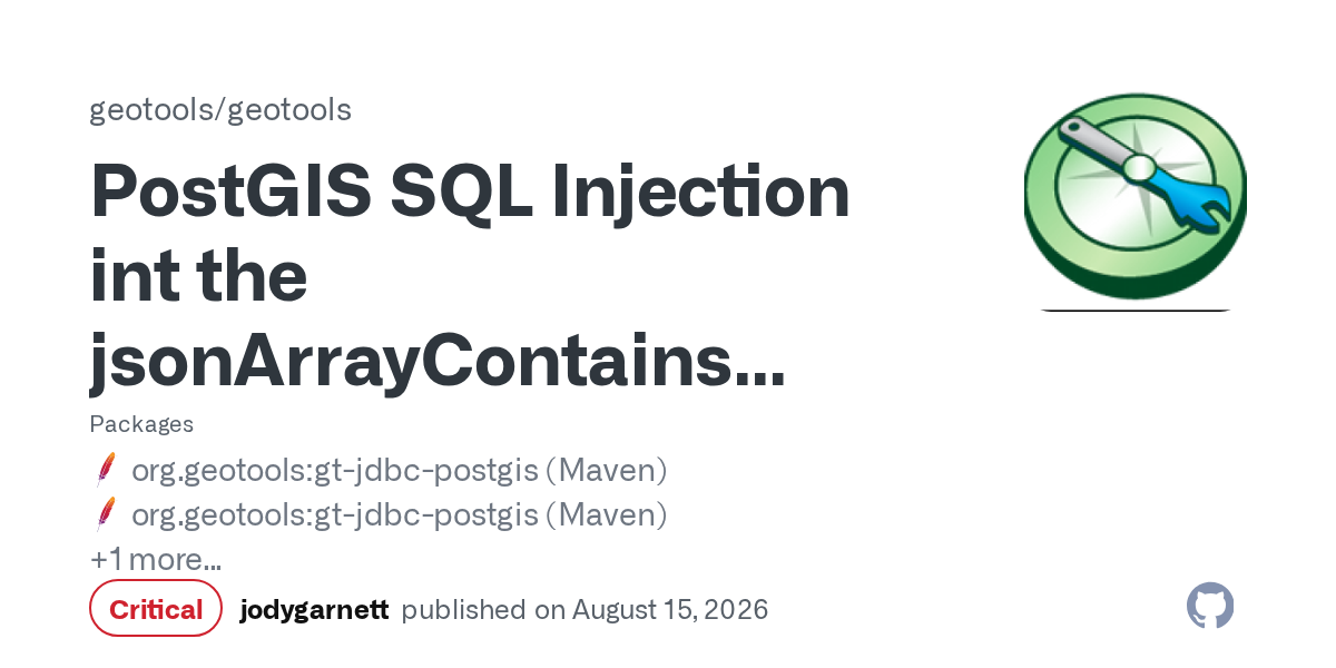

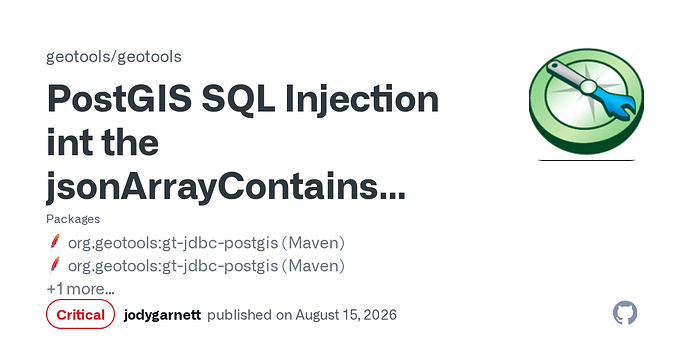

GeoServer: SQL INJECTION na warstwach PostGIS. Łataj jeżeli masz starszą wersję!
14 sierpnia projekt GeoServer wypuścił trzy nowe wydania aplikacji: 3.0.1, 2.28.5 oraz 2.27.6. Wszystkie te aktualizacje łatają podatność SQL injection w funkcji filtrującej jsonArrayContains na warstwach PostGIS.
Luka nie siedziała w samym GeoServerze, tylko w komponencie GeoTools, w module gt-jdbc-postgis. Skala problemu (CVSS) w zakresie 0-10 to 9.8 (czyli jest się czym przejmować). Atakujący może wykorzystać dziurę przez internet, bez logowania, bez interakcji użytkownika. Podatne są wersje GeoTools od 33.1, od 34.0 oraz 35.0, a poprawione to 33.6, 34.5 i 35.1. Warunek wystąpienia: kolumna typu text albo json i PostGIS w wersji 12 lub wyższej.
