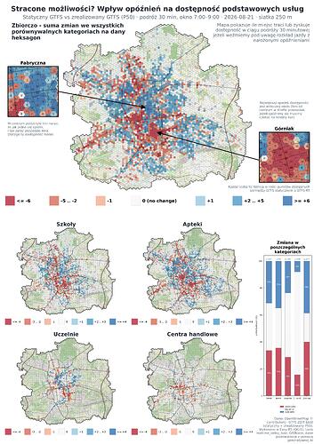

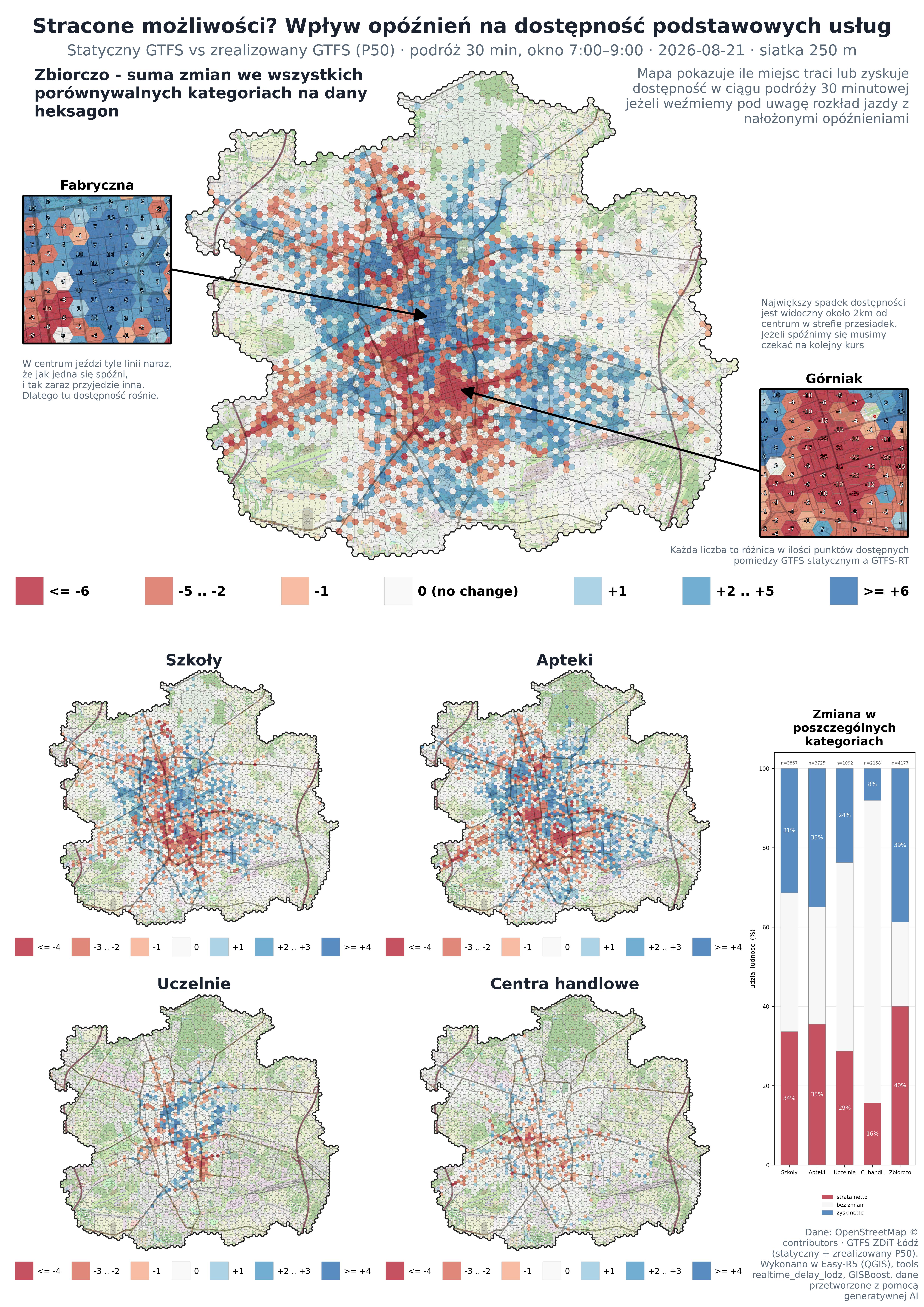

Przykład użycia: co opóźnienia robią z dostępnością (Łódź). Policzyłem dostępność do szkół, aptek, uczelni i centrów handlowych (30 min, okno 7:00–9:00) dwa razy dla tego samego dnia: raz na rozkładzie statycznym GTFS, raz na rozkładzie zrealizowanym z GTFS-RT (mediana P50 tego, co faktycznie jeździło). Siatka heksagonalna 250 i 500 m, ta sama sieć, jedyna różnica to rozkład. Cały pipeline poszedł wyłącznie na algorytmach wtyczki (easyr5:buildnetwork, easyr5:populationoverlay, easyr5:runaccessibility) plus natywne algorytmy QGIS.

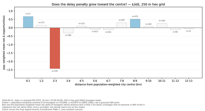

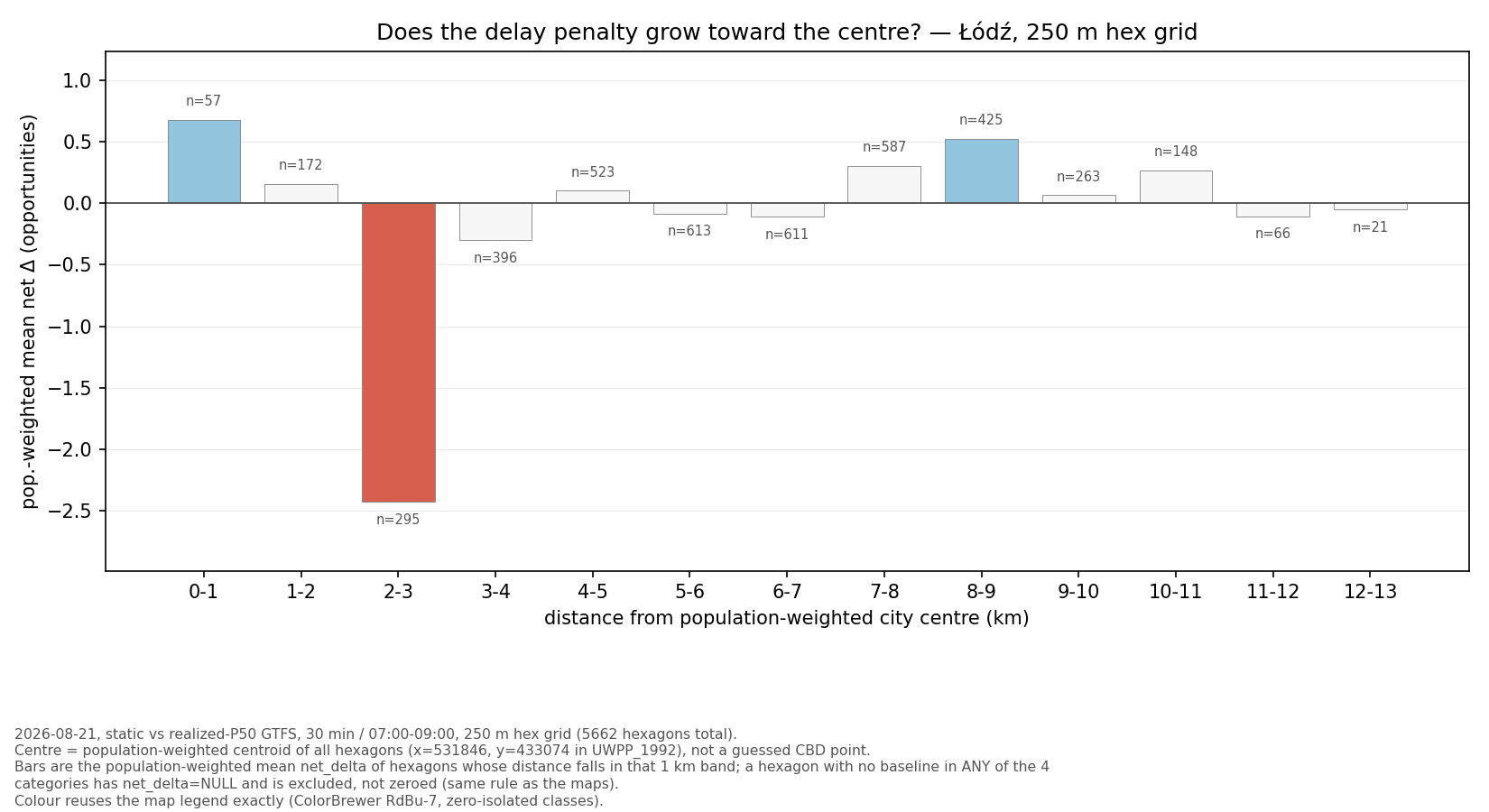

Wynik, który mnie zaskoczył: nie ma gradientu „im bliżej centrum, tym gorzej". Zamiast tego ostry dołek w pierścieniu 2–3 km od środka ciężkości populacji (średnia ważona populacją net_delta ≈ −2,4 przy siatce 250 m), a reszta miasta w granicach ±0,5. Samo centrum (0–1 km) wychodzi lekko na plusie — nakłada się tam tyle linii, że spóźnienie jednej niewiele zmienia. Mediana opóźnień w danych to ~0 s, średnia ~10 s — ale przez te 10 s można stracić przesiadkę, a wtedy czeka się nie 10 s dłużej, tylko cały następny takt.
Pierwszy wykres: każdy punkt to jeden heksagon — oś X to odległość od środka ciężkości populacji, oś Y to net_delta (zmiana liczby osiągalnych usług przy przejściu z rozkładu statycznego na zrealizowany). Strata skupia się w wąskim pasie 2–3 km, zamiast rosnąć monotonicznie w stronę centrum.

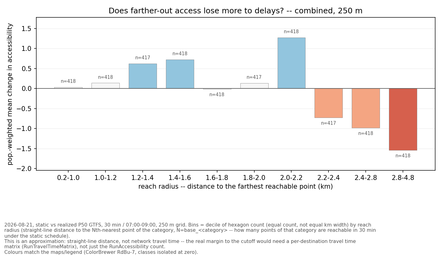

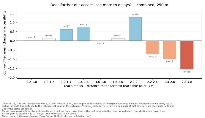

Drugi wykres: dla każdego heksagonu liczę „reach radius" — odległość do najdalszego punktu osiągalnego w 30 minut. Heksagony, które już przy rozkładzie statycznym ledwo mieszczą się w progu (mały zapas czasu), tracą przy opóźnieniach systematycznie więcej niż te z zapasem. To domyka mechanizm: drobne opóźnienie wypycha graniczny przejazd poza próg.
