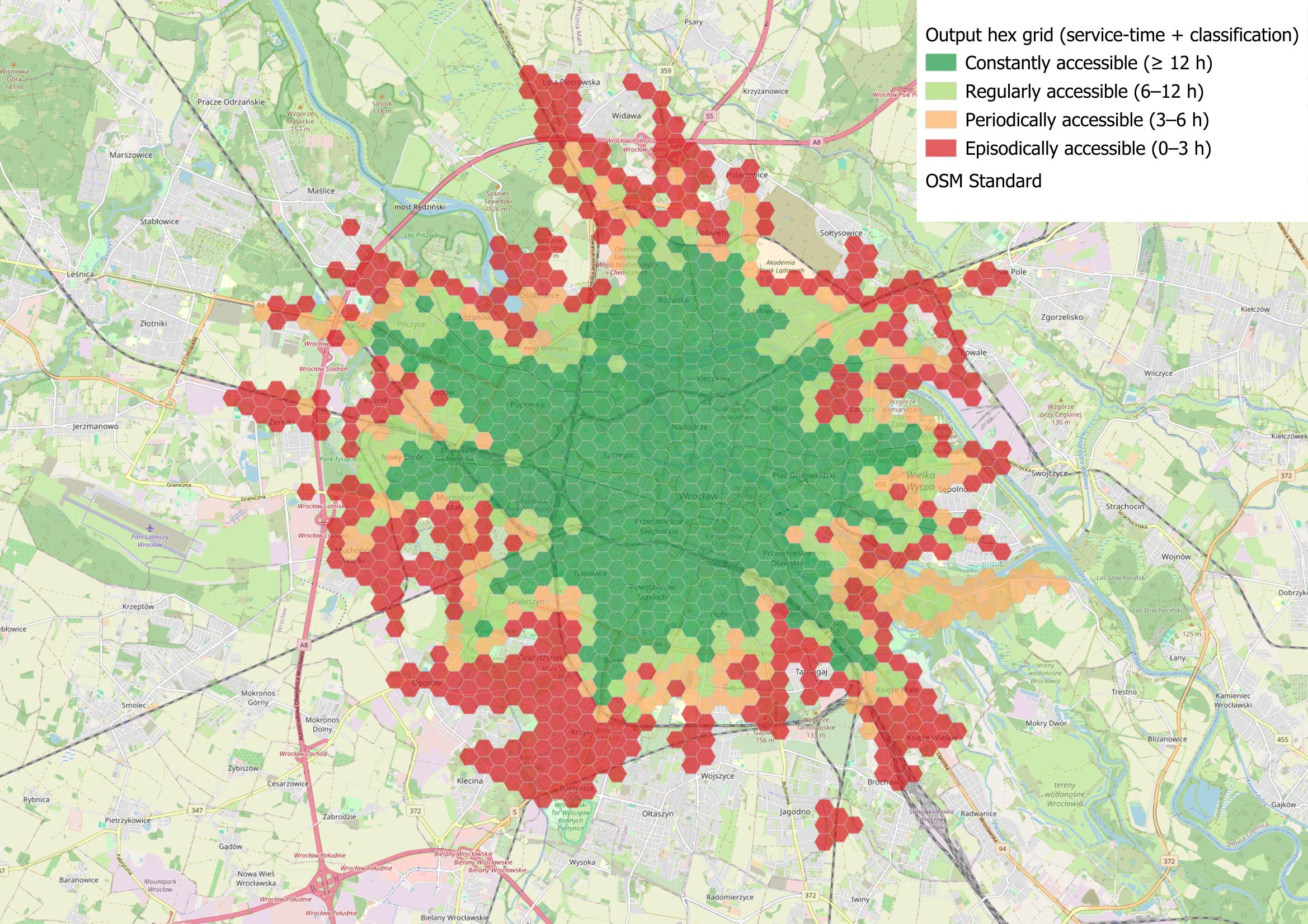

  • Główny algorytm liczy powierzchnię czasu dojazdu dla każdej minuty okna analizy i klasyfikuje komórki siatki heksagonalnej na cztery kategorie dostępności (podejście znane z literatury o dostępności czasowej). Do tego w Processing Toolbox: izochrony (pojedyncze i w czasie, do animacji w Temporal Controller), macierz czasów dojazdu N×M, analiza pokrycia usługowego (ile aptek/sklepów/itd. osiągalnych z każdej komórki), planowanie trasy przez wiele punktów pośrednich, porównanie dwóch scenariuszy dostępności, oraz dostępność liczona na żywych opóźnieniach z GTFS-RT zamiast planowego rozkładu.

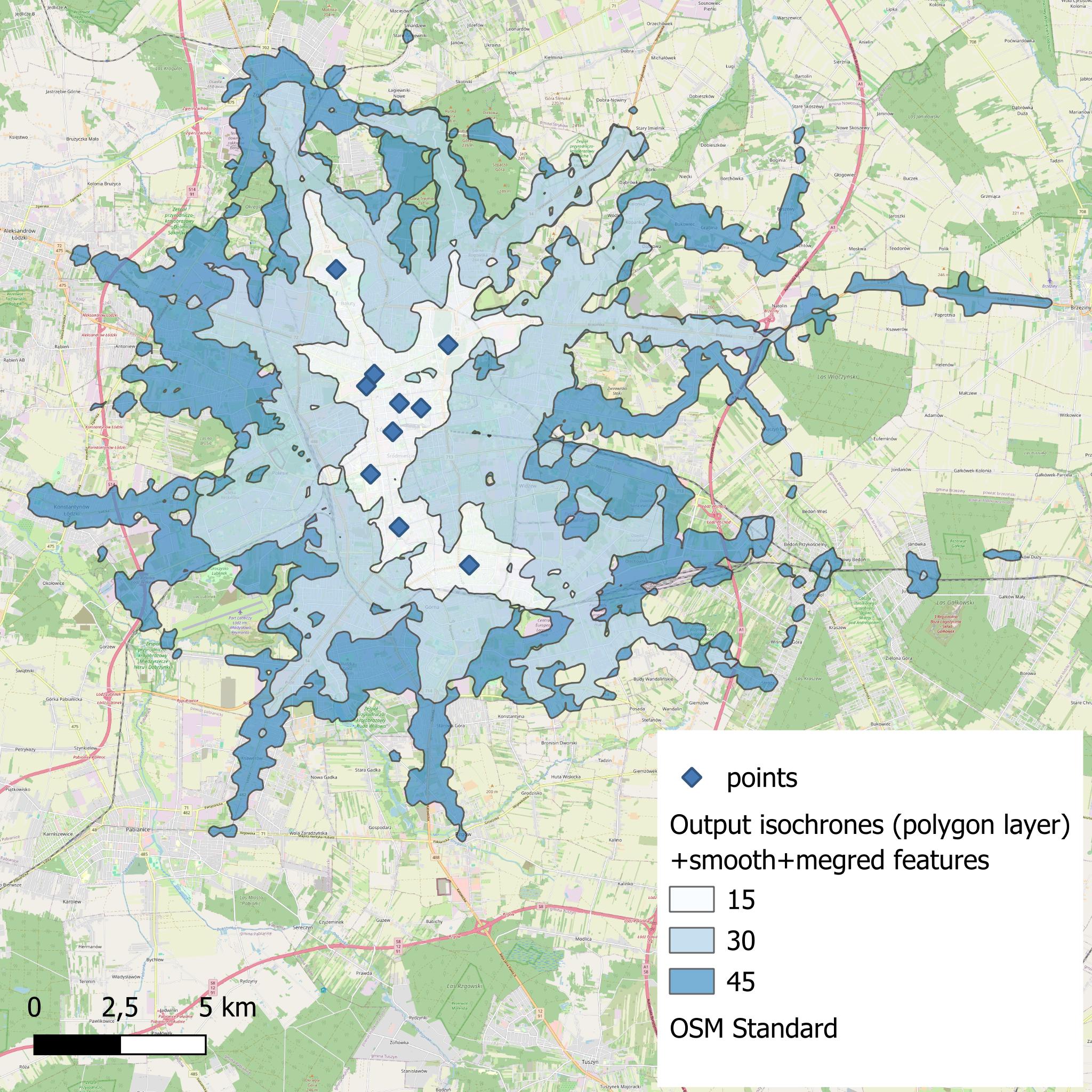

Przykładowe izochrony wygenerowane przez wtyczkę
