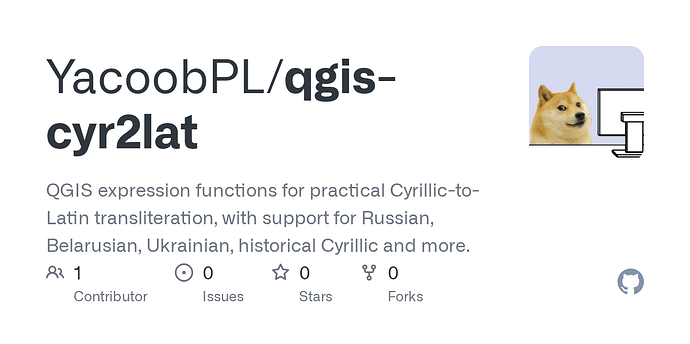

Repo na GitHubie:
Chętnie przyjmę informację zwrotną :wink:
