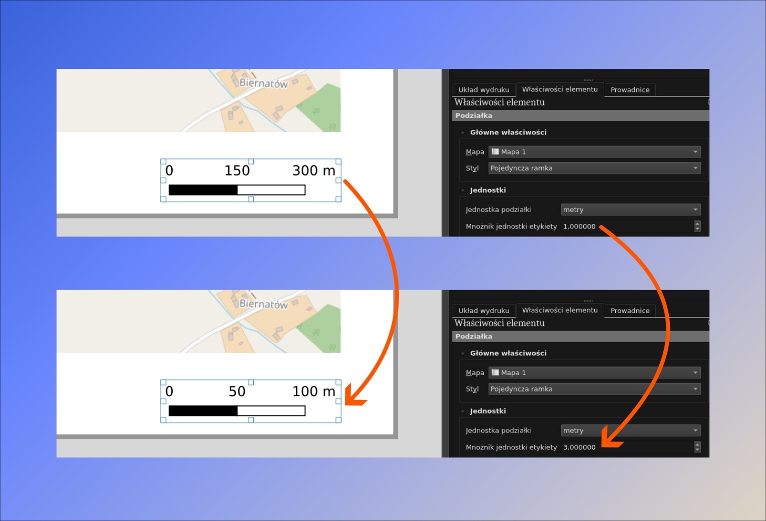

Pozostaje jako najbardziej prawdopodobna opcja. Jest miejsce we właściwościach podziałki w układzie wydruku, gdzie można się kopsnąć, omyłkowo zwiększając wartość przy użyciu kółka myszy.
Chodzi dokładnie o mnożnik jednostki etykiety, który umożliwia właśnie manipulację wartościami na samych etykietach podziałki liniowej, ale nie zmienia skali mapy (!).
Zrzuty ekranu powyżej obrazują właśnie 3-krotne zmniejszenie wartości etykiet, które można mylnie rozumieć jako 3-krotne zwiększenie skali całej mapy. Jest to zbieżne do opisanego przez Ciebie przypadku. Zrobiłem to przesunięciem o jeden krok kółka myszy w pozycji kursora nad polem wartości (strzałka po prawej).
Proponuję zatem poprosić wykonawcę mapy, by sprawdził to miejsce w pierwszej kolejności :slightly_smiling_face:

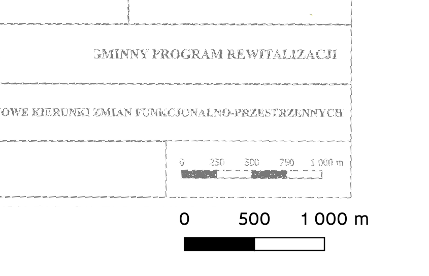

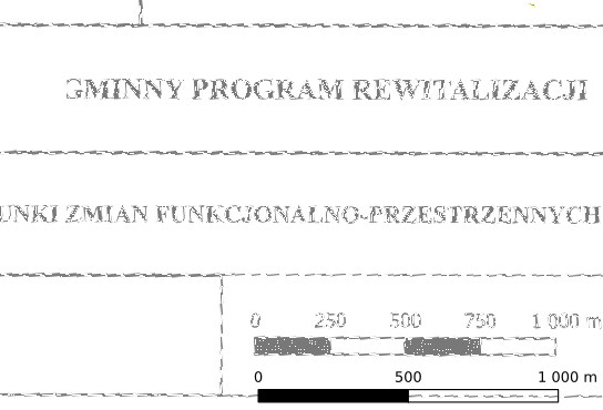

Poświęciłem trochę czasu, żeby się odnaleźć w terenie i nadać mapie referencje. Wykonana transformacja Helmerta, czyli wykonane dostosowanie skali i obrotu do układu współrzędnych.
Tak wygląda z dekoracją w oknie mapy QGIS:
A tak w układzie wydruku:
Może ja też robię błąd? :smiley:
